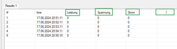

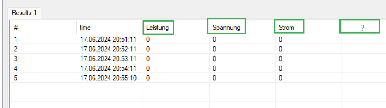

die Solaranzeige läuft schon einge Jahre. Erst auf dem Raspi dann im Docker. Soweit so gut.
Ich habe einen Alpha Outback SPC III 7200-48 Wechselrichter. Dieser hat zwei Strings. Aber, die Tagesleistung schien mir halbiert zu sein.

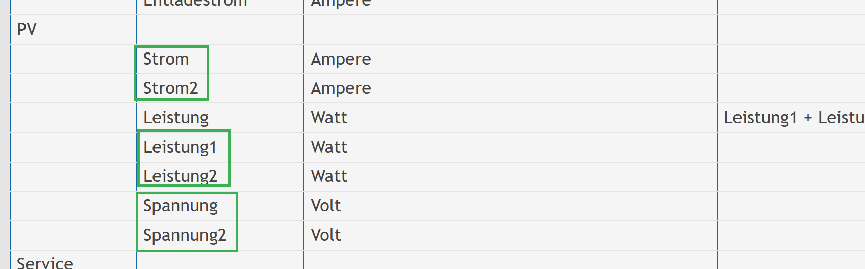

Im Forum werden (für Regler 26) die Datenbakfelder für PV auch doppelt angegeben. In meiner Influx Datenbank stehen aber nur einfache Daten.
Wo mache ich den Fehler?
Datenbankfelder Regler 26

bist du sicher, dass du auch richtiges Measurement aufgerufen hast?
Das sieht eher nach "AC" und nicht nach "PV" aus.
Re: Nicht alle Datenbankfelder in Influx Datenbank, Regler 26
Das Problem ist, dass dein Gerät auf den Befehl "QPIGS2" keine Antwort gibt. Mit diesem Befehl wird der 2. PV Strang ausgelesen. Ich gehe davon aus, dass es Firmware abhängig ist. Eventuell hast du noch eine alten Firmwarestand.

Du machst die Abfrage über die serielle Schnittstelle. So wie es aussieht, funktionieren Befehle länger als 5 Zeichen nicht über die Hidraw Schnittstelle, sondern nur über die serielle Schnittstelle. Bitte probiere das einmal aus.
Regler 26 kann man mit einem normalen USB Kabel anschließen oder aber auch mit einem seriellen USB Adapter. (2400 Baud FTDI Chipsatz)

Also, es ist so:
Hat der Wechselrichter 2 PV Stränge und man möchte beide einzeln auslesen, dann muss man zwingend die serielle Schnittstelle mit einem FTDI Adapter einsetzen.
In der user.config.php noch $SerielleGeschwindigkeit = "2400"; eintragen. (ca. Zeile 683)
