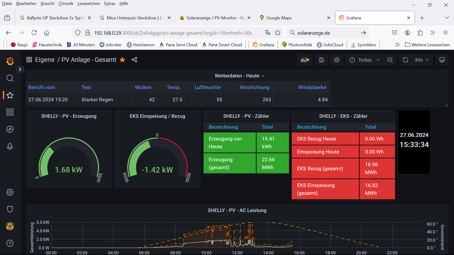

habe vor 2 tagen ein sudo update von solaranzeige gemacht, seither zeigt Einspesung / Bezug zeig immer 0 an.
Wi kann ich das Problem finden?

Du hast ja das Dashboard selber erstellt/angepasst. Somit müsstest Du schauen, wo die Daten herkommen und ob sich dort eventuell was geändert hat.
- Beiträge: 5540
Re: Einspesung / Bezug zeig immer 0 an
Das sieht so aus, als ob da eigene Berechnungen programmiert und mit dem Update überschrieben wurden.
Es gibt aber ein Dokument, wie so etwas update sicher gemacht wird. Dokument Eigene erweiterungen.pdf
