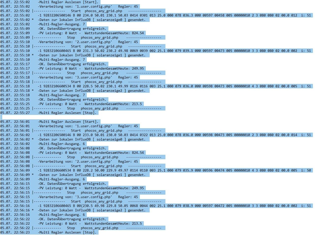

Betreibe 3phocos anygrid im verbund 3phasig als inselanlage und ich kriege die rythmischen regelmäsigen datenbank
tausch zwischen 2 und 3 nicht in den griff.
Die Daten werden am Master gerät mit einem RS232 zu USB Adapter ausgelesen.

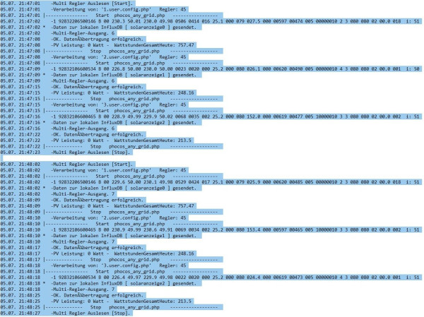

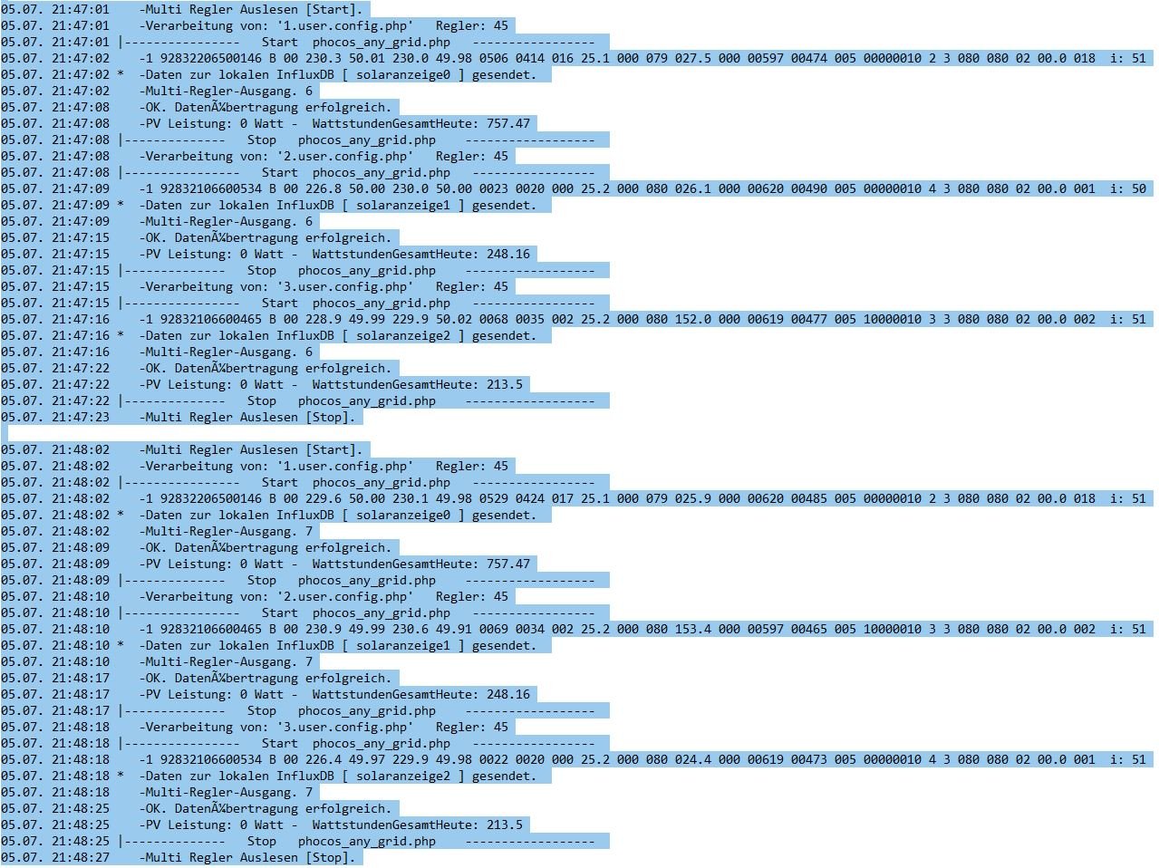

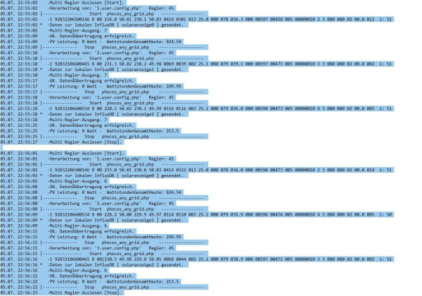

Diese interne datenbanktausch ist auch in grafana zu erkennen.
bei zeit index 21:47:09 ist es noch 2.user , und bei 21:48:18 wird es dann 3.user wenn man die serien Nr dazu zugrunde legt.
Und das das ganze dann wieder periodisch zürück siehe bei 22:55:10 wandert es zu 22:56:16 .
Ich habe das sowohl mit 32bit als auch mit 64bit version probiert.
Habe mittlerweile schon den 3ten RS232 zu USB Adapter probiert.
Weis jemand ein rat ?Wärefür jeden tip dankbar.

Das Problem ist Folgendes:
Sind 3 Phocos any Grid verbunden, so kann man über eine USB Verbindung alle 3 Geräte auslesen. Die Geräte vergeben selber die "Geräteadressen" von 1 bis 3. Die Geräteadresse muss in der jeweiligen x.user.config.php al $WR_Adresse = "x"; eingetragen werden.
In der Protokollbeschreibung steht jedoch eine Warnung. Sobald eines der Geräte einen Restart macht, werden die Geräteadressen gewürfelt und neu vergeben. Zum Glück kann man auch die Seriennummer auslesen. Man soll die Zuordnung der Geräte nicht mit der Geräteadresse machen, sondern über die Seriennummer, da die sich ja nicht ändern kann.
In der _math Datei wird so nach dem Auslesen das Gerät anhand der Seriennummer die richtige Datenbank ausgewählt. So sieht die _math Datei aus, falls es noch andere Mitglieder gibt, die das Problem haben. (Die Seriennummern habe ich hier geändert.)

Re: Influx vertauscht Datenbanken
Hallo
habe die letzten tage intensiv die log datei und grafana beobachtet und miteinander verglichen und komme zum ergebniss dass es glücklicherweise mitenander konform ist.
Das heist dass die zuordnung von den wechselrichtern zu den influxDB jetzt immer stimmt ,was ich nicht verstehe ist das die im log datei aber die reihenfolge nach wie vor immer wechseln aber mit zugehörigen DB und Seriennummer .
Vermutlich ist das auf die restarts der wechselrichter zürückzuführen so wie es Ulrich beschrieben hat.
Vorher hat man immer in grafana sehen können wann so ein restart stattfand nämlich in dem sich die linien in der anzeige kreuzten .
Aber jetzt ist es so wie es sein soll.
