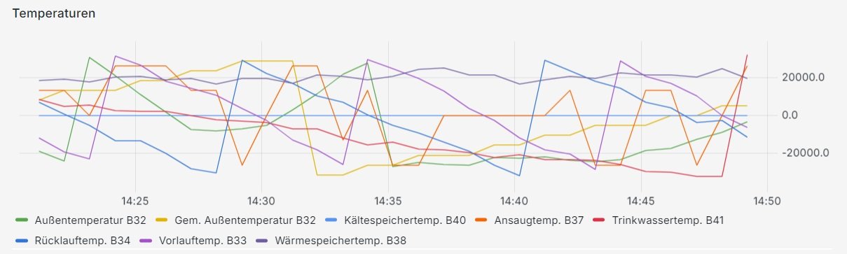

ich habe die "weishaupt_wp.php" genommen und diese etwas umgebaut, dass meine IDM WP Aero SLM6-17 in die Solaranzeige integriert wird. Das hat auch soweit gut funktioniert, da die Schnittstelle Modbus TCP und der Port 502 ist. Es kommen damit auch viele Daten richtig an. Nur bei den Temperaturen spielen diese verrückt.
Im Anhang sende ich einen Auszug aus dem Grafana-Dashboard wie diese ausschauen. Ich lese derzeit absichtlich nur die Rohwerte ein, aber diese schwanken in einem Bereich von +/- 20.000 obwohl die Temperaturen auf der WP selbst absolut konstant sind. Lt. Modbus Register der WP werden diese als "Float" gesendet (ab Seite 13). Habe ich da einen Fehler in meinem Programmcode irgendwo eingebaut. Im Anhang noch die umgebaute PHP-Datei und die Modbus-Registerdatei der WP.
Kann jemand dazu sachdienliche Hinweise geben? Danke schon mal im Voraus!
lg Helmut
