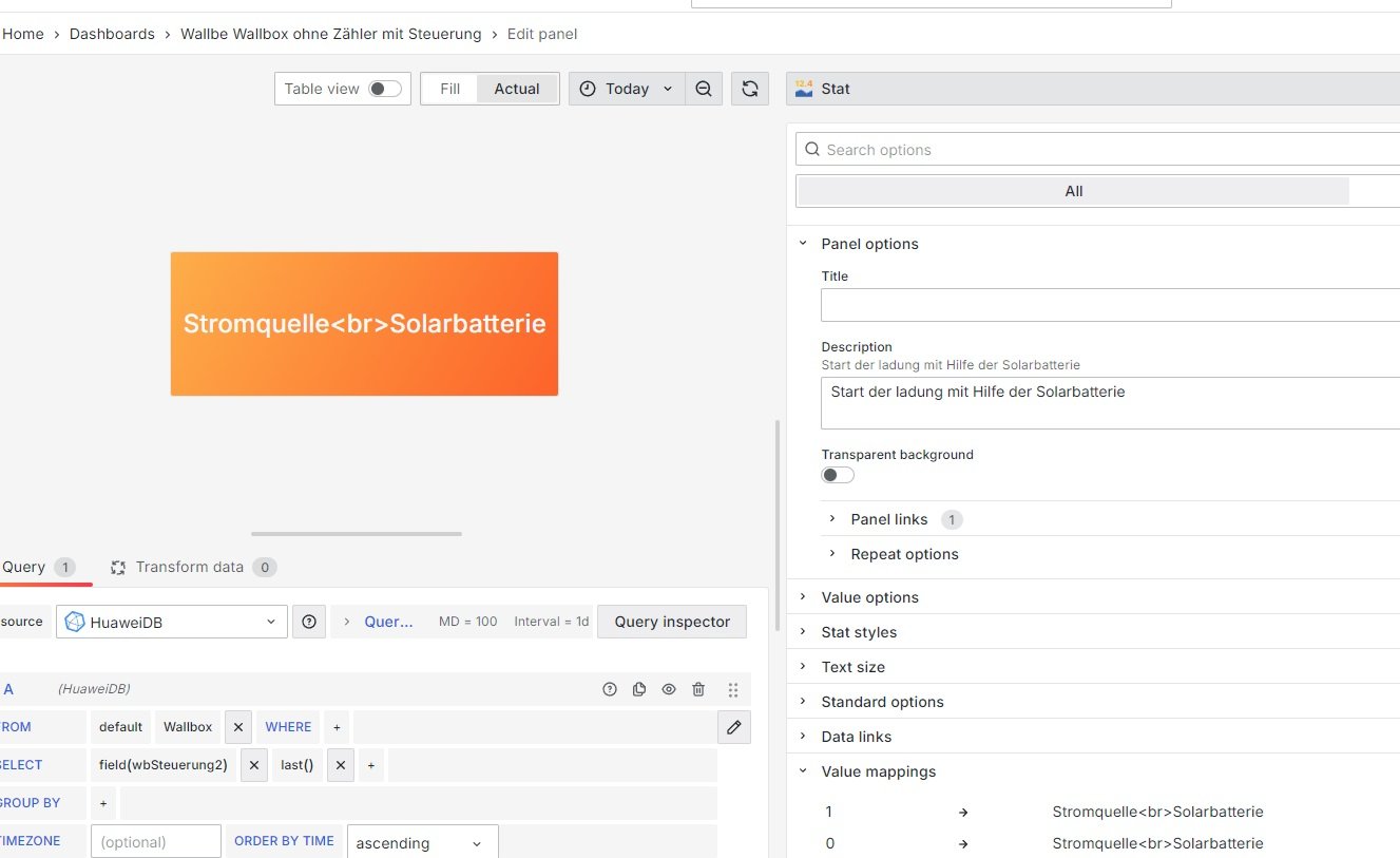

Wenn ich nun versuche einen der 3 Befehle "Stromquelle PV", "Stromquelle Batterie" oder "Stromquelle Netz" im Dashboard abzusetzen, dann wird das nach
"localhost/webui.php?WallboxSteuerung1&uid=99Wallbe001&config=2" geschrieben.
Ich bekomme aber keine Rückmeldung in welche Datenbank/Tabelle das tatsächlich landet, da der jeweilige Button nicht grün wird. In der DB "solaranzeigeWallbox" gibt es keine Tabelle "Wallbox". Dort müssten diese Daten doch stehen, oder liege ich da komplett falsch?
Danke und lg Helmut

Du musst den html Link hinter den Buttons im Dashboard noch ändern.
In deinem Fall muss es heißen:
"localhost/webui.php?WallboxSteuerung1&uid=99Wallbe001&config=4"

Re: Fehlermeldung bei der Einbindung von der Wallbox
danke für den Hinweis! Habe ich jetzt ausprobiert, aber immer noch mit dem gleichen Ergebnis.
Die Rückmeldung müsste ja in einer Datenbank in der Tabelle "Wallbox" stehen, zumindest wird das im Dashboard so abgefragt. Nur gibt es diese nirgendwo. Die Umschaltung zwischen orange und grün im Dashboard wird ja über einen Datenbankeintrag gesteuert, oder ist das anders gelöst.
Danke!
lg Helmut

- Beiträge: 5540
Die Wallbox Steuerung arbeitet mit der Datenbank "steuerung"
Dort werden die Schaltzustände im Measurement "Wallbox" festgehalten.
danke für den Tipp!
Genau das habe ich gesucht. Jetzt funktioniert mal die Umschaltung, muss jetzt nur noch auf das Auto warten...
Danke und lg Helmut
