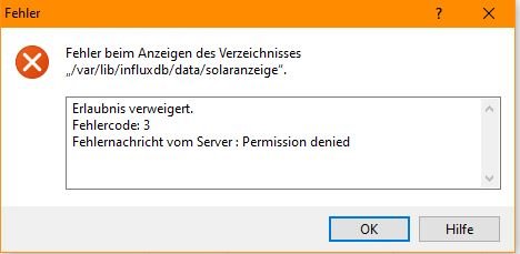

ich bin´s mal wieder. Habe die letzten Tage mal wieder WinSCP angehabt und wollte mir eigentlich meine Datenbanken in /var/lib/influxdb/data anschauen, um Measurements mit Umlauten zun löschen. Da kam die Fehlermeldung Bild
Kann ich mir nicht erklären. Hatte das Programm Ende letzten Jahres genutzt, da einfacher für mich. Da hatte alle funktioniert.Hmm

Permission denied
Bist du als Root unterwegs? Dann sollte das gehen!
Als normaler User fehlen dazu die Rechte!

Oh, oh.Da beißt sich ja bei mir die Katze in den Schwanz. Als Root kann ich mich nicht mehr anmelden, weil PW vergessen u. nicht notiert :?

sudo
Geht auch nicht?
Re: Fehlermeldung_WinSCP
Das root Kennwort der Solaranzeige ist hier zu finden:
viewtopic.php?t=77

Danke Ulrich, genau das hatte ich gesucht :prayer: :thumbup:
