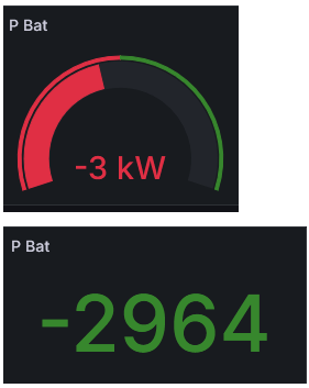

besten Dank für die schnelle Umsetzung. Ich habe das bei mir mal angepasst und es funktioniert soweit. Bei der Rundung habe ich die 1 noch durch 0 ersetzt. Damit erhalte ich nun Watt (auf 1 Watt genau) mit der 1 drin gibts dann eine Genauigkeit auf 100mW was eigentlich unsinnig ist.
Jetzt nur noch eine kleine Frage. Ist zwar etwas OT hier, aber vermutlich kannst Du mir das in einem Satz beantworten. Das hat mal funktioniert dachte ich zumindest, aber in der Gauge wird mir der Wert nur auf 1kW genau angezeigt. Das muss aber was mit Grafana sein. Bloss fand ich das bis jetzt nicht raus. Wenn ich den Wert in ein anderes Feld schreibe, dann erscheint er korrekt. Aber nicht mehr in der Gauge. Da wird 1550W beispielsweise auf 2kW gerundet. Aber auch 2450W wird auf 2kW gerundet. Etwas grobe Auflösung.
Im neuen Feld das ich mal erstellte kommte der Wert richtig. Eigentlich möchte ich in der Gauge auch -2964W oder -2.964kW sehen statt -3kW.

Vergiss die Zusatzfrage. Es war ein Fehler in der Grafana Konfiguration der Gauge. Unter Decimals stand da eine 0. Jetzt funktioniert die Gauge.
