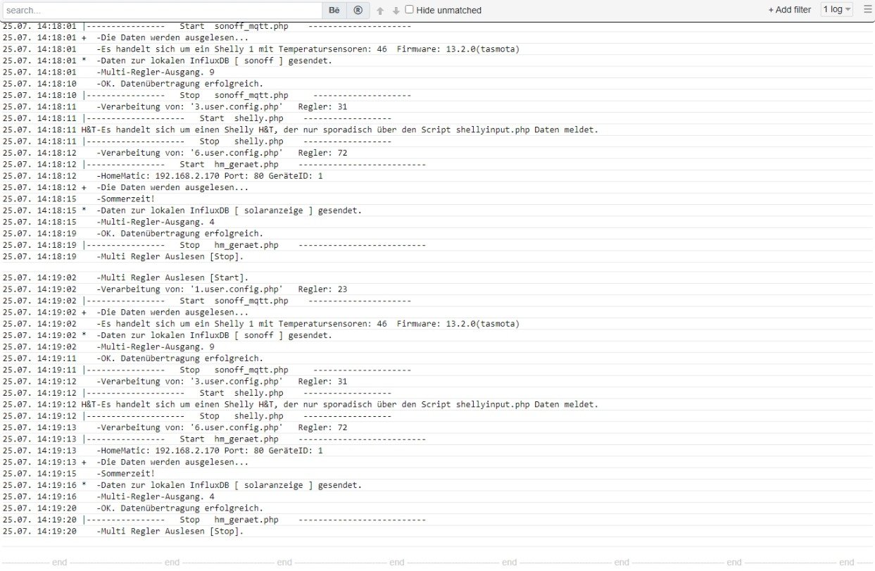

Wer komfortabel die LOG Datei von seinem Schreibtisch aus im Raspberry einsehen möchte, kann das mit dieser Erweiterung machen. So sieht die LOG Datei dann im Browser aus:
Was ist zu tun?
Die angehängte Datei Web-viewer.txt auf dem Raspberry speichern und dann mit folgendem Befehl die Installation aufrufen:
Edit: Sie funktioniert auf dem Solaranzeigen Image 6.X.X (Bookworm) Bei der Version 5.x.x funktioniert es anscheinend nicht so einfach.
sudo bash Web-viewer.txt
der Aufruf von einem Browser im lokalen Netz, nach der Installation, ist dann:
http://solaranzeige.local:8111
oder direkt mit der Log Datei:
http://solaranzeige.local:8111/log?log= ... nzeige.log
Bitte Hinweise, falls ich bei der Installation etwas übersehen habe und ob der Viewer zu gebrauchen ist. Ob das auch im Docker Container funktioniert, ist ungewiss.

Re: LOG Dateien der Solaranzeige komfortabel ansehen.
Ich habe die Installation auf einem Ubuntu-System genutzt und es hat fehlerfrei funktioniert. Ich denke es ist eine sehr hilfreiche Erweiterung des Funktionsumfanges, dank "realtime" Update der Logdatei-Anzeige, diversen Filter und Suchfunktionen mit Regular Expressions kann hier sehr einfach jederzeit im Browser eine Überwachung der Log-Dateien durchgeführt werden. Top!
Der eingebaute LOG-Viewer ist ein OPEN SOURCE Projekt auf Github.
https://github.com/sevdokimov/log-viewer Ich fand ihn auch sehr nützlich, da ich ja auch täglich in irgendwelchen LOG Dateien nachsehen muss. Man kann ihn noch auf die jeweiligen LOG Formate anpassen. Nur die Dokumentation ist bis jetzt etwas dünn.
Das Anpassen auf das LOG-Format der solaranzeige.log habe ich bereits probiert (config.conf und logback.xml), da es dann noch nützliche Funktionen wie das Ein-/Ausblenden nach Zeit usw. geben würde. Das Anpassen auf das richtige Format, damit er die Darstellung der solaranzeige.log erkennt ist mir aber nicht gelungen, es wird immer das "simple Log-Format" verwendet. Solltest Du es irgendwann hinbekommen, kannst Du ja die passenden Configs posten. Vielen Dank!
Recht interessant ist das Video, welches man auf der Github-Seite als Demo verlinkt hat. Die Funktionalität dieses Log-Viewers ist größer, als man auf den ersten Blick vermutet...
