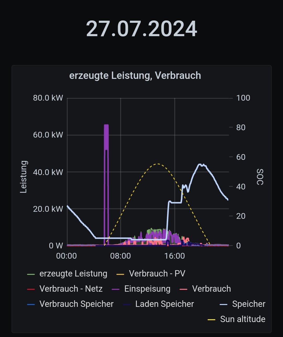

Guten Morgen zusammen.
Ich habe im April einen BYD Speicher mit 5,1 kWh Kapazität in meine bestehende Anlage (9,92 kWp mit Kostal Plenticore WR + Kostal smartmeter)
Ich habe jetzt in meiner Solaranzeige den Fehler, dass wenn der Speicher leer ist (5% Rest) mir eine Einspeisung von teilweise über 80 kW angezeigt wird.
Zweitweise habe ich auch um Mitternacht herum das dann z.b. 15kw für ein paar Minuten angezeigt wird.
In der Kostal Anzeige wird dieses Verhalten nicht angezeigt.
Dadurch ist natürlich die Skalierung der Anzeige für den Tag im a... Kann mir da jemand weiter helfen?
Wie bekomme ich das weg und weiß vielleicht auch jemand Wiso das so ist?

Diese Spikes entstehen durch Schaltvorgänge , hatte das bei mir ähnlich Spitzen bis zu 100KW an Strings zb ob wohl nur 9 KW anlagenleistung montiert ist wenn dein Kostal dies nicht anzeigt ist es auch nicht passiert nur die Datenübertragung würde gestört.

einfach die Werte zu null schreiben, entweder in der _math oder in Grafana mit entsprechender Query..
steht im Forum, "Spikes zu Null schreiben" oder so ähnlich

was mir aufgefallen ist, das es auch an Auslesefehler liegen kann
schlechte Verbindung zu viel Werte usw.
