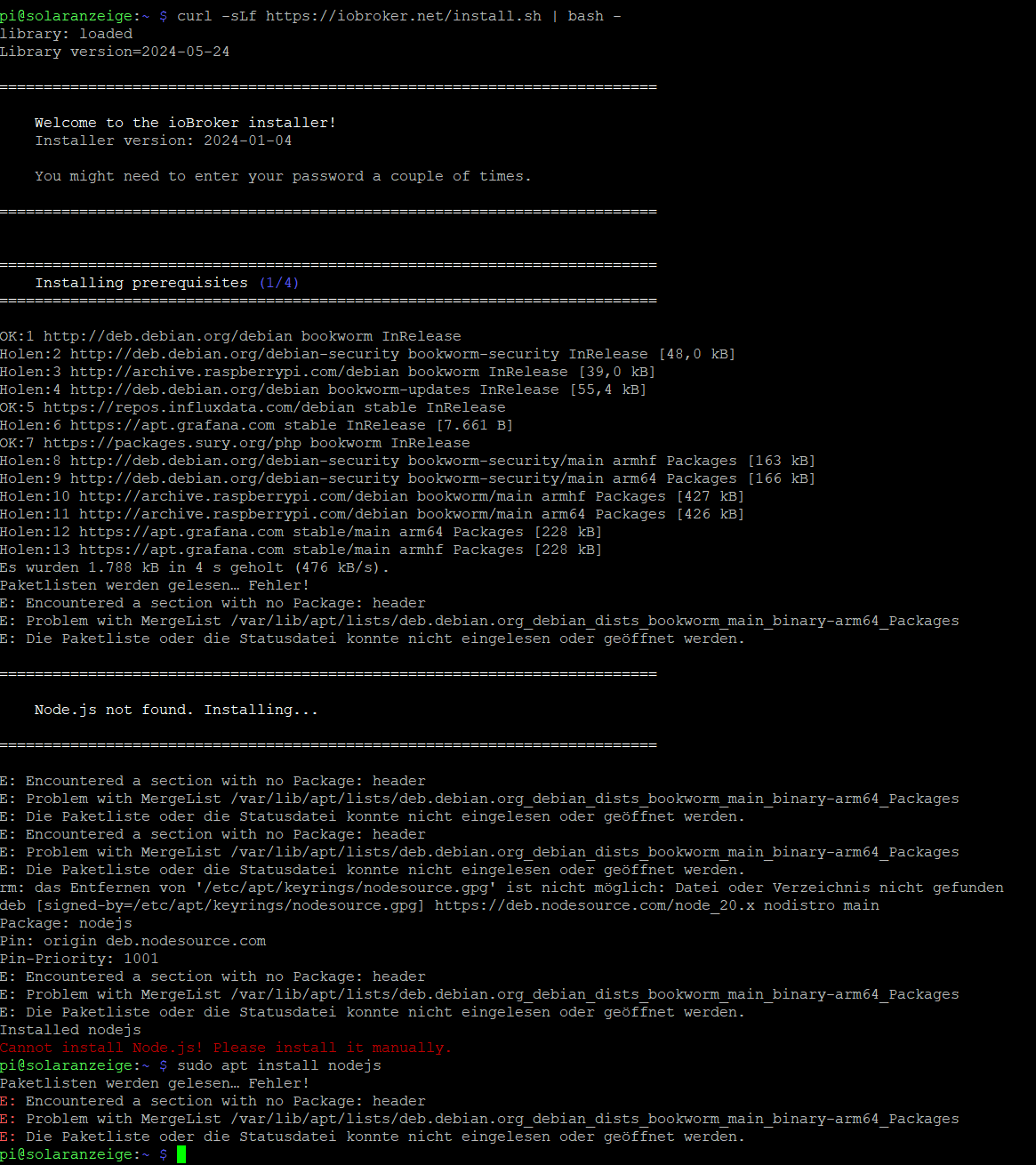

ich nutze seit ca. 2 Jahren die Solaranzeige in der Version 4.8.0 zusammen mit iOBroker auf meinem Raspberry Pi.
Da ich nun viele Adapter nicht mehr updaten konnte weil Nodejs und NPM zu alt waren, habe ich auf anraten ein neues System mit dem 64 bit Bookworm Debian Image aufgesetzt.
Das ursprüngliche Problem mit der Installation von ioBroker hat sich gelöst. Leider bekomme ich aber mein Grafana Backup nicht eingespielt.
Ich habe herausgefunden das ab Grafana V9 keine API Keys mehr verwendet werden. Daher war der Punkt im neuen Grafana V11 scheinbar nicht vorhanden. Ich habe jetzt meinen alten API Key zu einem Service Konto migriert. Wie komme ich nun an den API Key bzw. wie füge ich das Konto in das neue System ein?

Danke für eure Antworten. Ich habe vergessen zu erwähnen das ich für das neue System extra einen komplett neuen Raspberry Pi gekauft habe damit ich es parallel hochziehen kann. Mein altes System läuft weiterhin. Ich habe jetzt die Version 6.0.1 nochmal neu installiert und alle Schritte nach How-to gemacht. Nun war komischerweise auch eine IOBroker Installation problemlos möglich. Ich hoffe ich kann nun auch noch über Backitup meine alten Daten einspielen.
