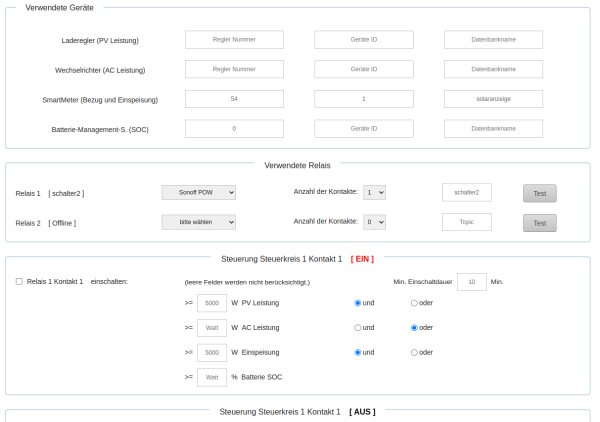

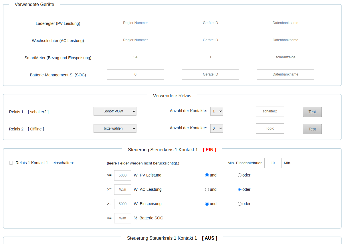

Zeig mal einen Screenshot von der Webseite der Automation
steffen_SH
- Beiträge: 4
- Registriert: So 16. Jun 2024, 17:51
Re: Einfache Automatisierung und schalten eines Relais
Danke. Habe ich geändert auf Shelly1 - das ändert bislang aber nichts.
Hier der Screenshot aus der Automation:

Du hast auch vergessen den Haken zu setzen bei "Relais 1 Kontakt 1 einschalten"
