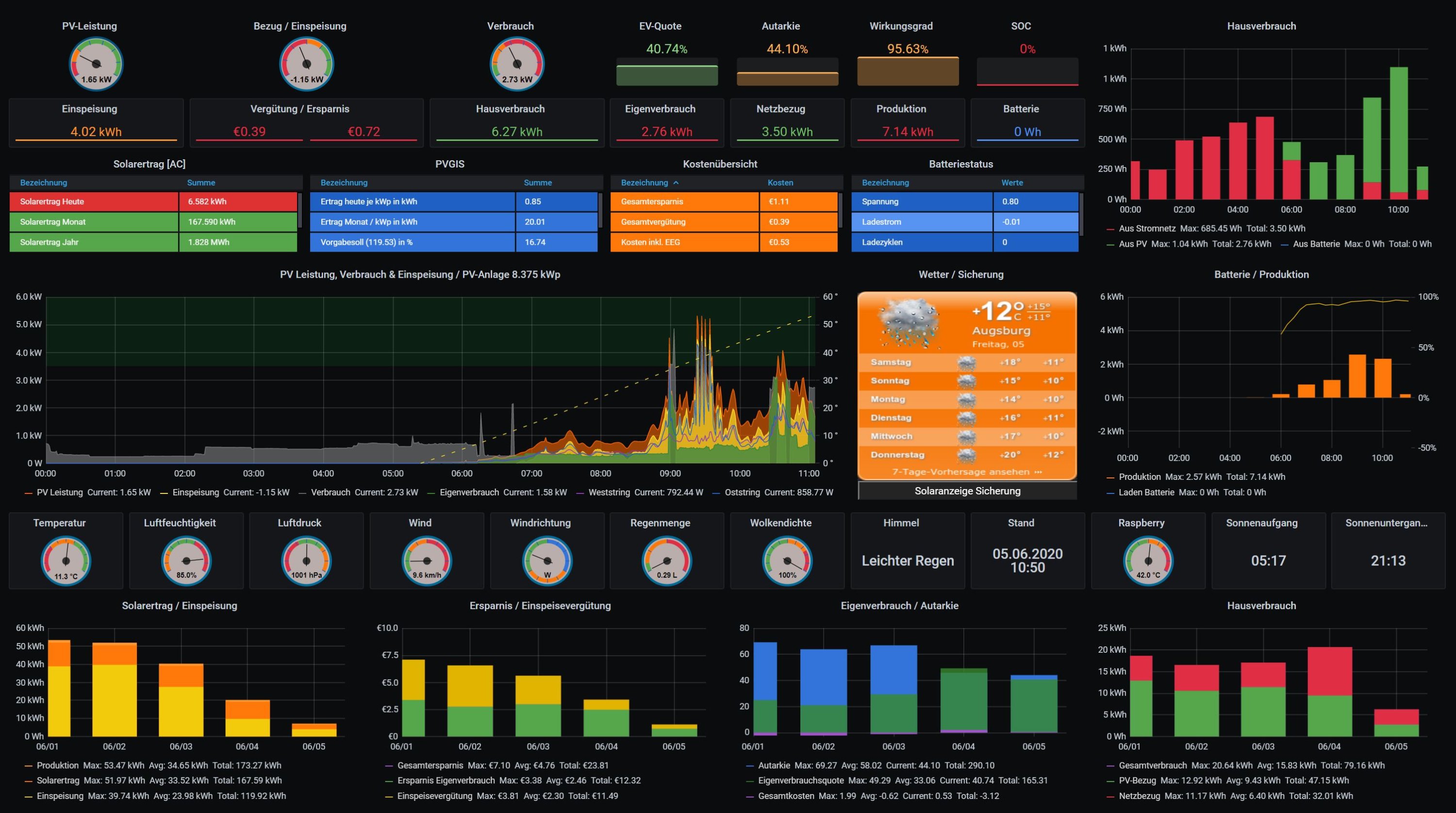

Wetterplugin mit automatischer Skalierung einbauen.
Neues Panel hinzufügen, Visualisierung Text-Plugin, Mode HTML wählen und dann z.B. folgendes einfügen:
<a target="_blank" href="https://hotel-mix.de/weather/augsburg-6352"><img [b]style="width: 100%; height: 265px;"[/b] src="https://w.bookcdn.com/weather/picture/4_6352_1_2_f57200_250_ffffff_333333_08488D_1_ffffff_333333_0_6.png?scode=124&domid=591&anc_id=69501"  alt="booked.net"/></a>

ist es möglich das, dass wetter plugin sich alle paar minuten von selbst aktualisiert ? bisher wird es nur neu geladen beim laden des ganzen dashboards !
Re: Wetter Plugin
Nein, das Dashboard muss sich alle 30 Sekunden oder jede Minute aktualisieren.Was soll man mit alten Daten auf dem Bildschirm anfangen?

Bei der automatischen Aktualisierung wird das Wetter bei mir nicht aktualisiert. Es wird nur neu geladen wenn man diekomplette seite mit f5 neu lädt.
Re: Wetter Plugin
Auf jedem Dashboard wird ganz oben rechts eingestellt, in welchen Zeitabständen sich das Dashboard aktualisieren soll.
Weitere Inforamtionen findet man im Internet. Einfach einmal nach "Grafana refresh" suchen.

Nach dieser Zeit wird das Wetter aber nicht neu geladen, sondern nur die anderen Werte !
