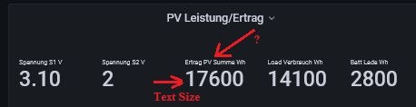

Wie und ob kann ich die Textgröße im Query (Alias) ändern/vergrößern?

xango hat geschrieben:
Mi 14. Aug 2024, 15:05
na ganz einfach, rechts Dashboard Optionen auswählen...je nach Grafana Version dann Text Size auswählen....
im Query selbst änderst du doch nicht die Optik von Grafana... :?

im rechten Bereich ändere ich mit Text Size lediglich die Anzeigengröße der Werte nicht die Überschrift, also die Aliasnamen aus den Querys. Diese möchte ich vergrößern

dooch, das geht, aber das hängt von der Grafana Version ab..ohne die kann ich dir nix dazu sagen, nur so viel, es geht (grafana latest)
bin auch nicht glücklich mit deren updates, manchmal sucht man sich nen Wolf nach dem Einstellmenü
edit: ist unter "Textsize" versteckt..Auswahl "Title" oder und "Value"

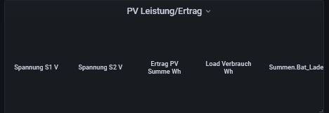

ja, wenn ich Text Mode Name eingebe läßt sich die Größe des Name s beeinflussen. Leider verschwinden dann die Werte. Warum ist mir nicht klar.

Wenn du die Größe des Textes selber veränderst, bist du auch für die Größe des Feldes selber verantwortlich. D.h. der Text wird sich in die 2. oder 3. Zeile verschoben haben und deshalb erst wieder sichtbar, wenn du das Feld größer machst. Nur bei "auto" überwacht Grafana alles und macht den Text kleiner wenn, er nicht mehr in das Feld passt. Wenn man also einen Text selber vergrößert, muss man immer testen, ob er überhaupt sichtbar ist, wenn man das Dashboard auf einer anderen Anzeigengröße sehen möchte.

Danke für die Hilfestellung.
Leider ist nicht genug Platz im Dashboard damit ich beides in passender Größe hinbekomme.
Aber jetzt weiß ich wie es grundsätzlich geht!
