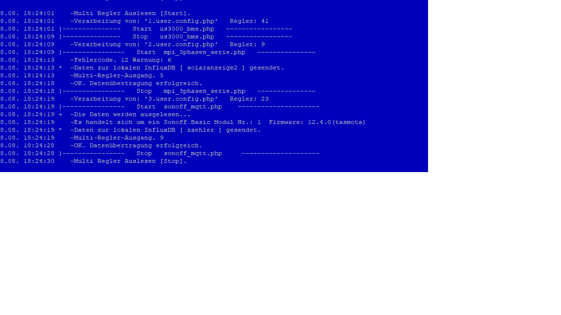

Hallo Ullrich,
im Anhang (Screenshot) ist ja die Logdatei. Da Sieht man dass er einfach nichts davon erwähnt Daten in die Datenbank zu schreiben
Gruß Udo
Gruß Udo

oh verzeihung falsch gelesen zur späten Stund.
Habe die Log mal angehangen. Die Zeilen wo er was krtisiert, bis auf die 752, sind doch unrelevant?
Warum er bei 752 meckert verstehe ich nicht. habe ich so aus der alten Config übernommen.
dazu muss ich sagen, dass die Daten vom WR alle reinkommen und vom Tasmota auch. Ich kann mir nur vorstellen, dass er ein Problem mit dem
USB hat.
USB hat.

Jetzt scheinen die Daten mit einmal reinzukommen, werde es mal beobachten. Kurios

Laut LOG Datei hast du eine Multi-Regler-Version eingerichtet, die noch nach einer user.config.php sucht, die es aber nur in der Singel-Regler-Version gibt.uwachs1204 hat geschrieben: ↑Mo 19. Aug 2024, 07:34oh verzeihung falsch gelesen zur späten Stund.
USB hat.
Du scheinst aber jetzt alles richtig eingerichtet zu haben, so wie du schreibst.
