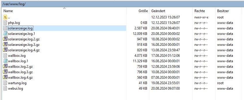

Habe noch mal nach den Berechtigungen geschaut. Sieht normal aus (siehe Screenshot im Anhang). Die solaranzeige.log wird fleißig beschrieben.

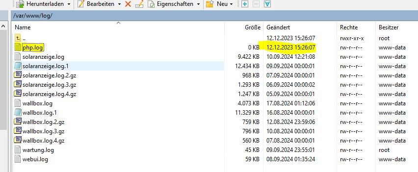

Die php.log ist leer. Datum der Datei steht auf 12.12.2023 wie im Screenshot zu sehen ist.
Beiträge: 5541
Danksagung erhalten: 803 Mal
Re: Wallbox.log wird nicht mehr befüllt
Das ist das erste Problem. Die php.log darf nicht leer sein. Bitte prüfe einmal in der /etc/php/7.4/cli/php.ini ab Zeile 457, ob das Logging eingeschaltet ist.
