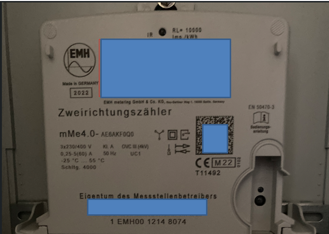

Nun möchte ich den IR Lesekopf (Hichi USB, IR Lesekopf) einbinden.
Angeschlossen habe ich diesen nachdem der Punkt in der Anleitung stand. Nun bin ich etwas verwirrt.
Der IR Lesekopf sollte doch als Sonoff in die X UserConf eingetragen werden oder verstehe ich was falsch?
Außerdem zeigt der LOG nun folgendes an:

Hierdraus werde ich gerade nicht mehr schlau (mag sein dass es an der Uhrzeit liegt...)?
Währe klasse wenn mir jemand helfen könnte.
Danke und einen schöne Abend
PS. Der Zähler ist von der Marke EMH mMe4.0 vieleicht hilft die Info zusätzlich weiter.

Beim Growatt könnte das hier das Problem sein:
retsam hat geschrieben:
Mo 19. Aug 2024, 22:42
19.08. 22:17:03    -Keine Antwort vom Wechselrichter. Zu dunkel?
Wegen Deinem Zähler wäre es sinnvoll mal hier zu lesen ;)
WIFI Lesekopf lese-schreib-Kopf EHZ Volkszähler Hichi Smartmeter
Beiträge: 1687
Hat sich bedankt: 14 Mal
Danksagung erhalten: 96 Mal
Re: Umstellung von Single auf Multiregler - WR & IR Lesekopf
wenn das kein growatt hybrid ist,MIT angeschlossener Batterie,kommt um 22 uhr auch nix mehr an Daten🙄🙄
der WR ist schlicht im Nachtmodus

Nabend,
danke, für die Rückmeldung. Das ist mir auch bekannt. Mir macht eher folgendes "Kopfschmerzen"
9.08. 22:20:02 +  -Die Daten werden ausgelesen...
19.08. 22:20:08    -Keine Daten vom Sonoff Modul empfangen.
19.08. 22:20:08 |----------------   Stop   sonoff_mqtt.php     --------------------.
Bzw.
19.08. 22:19:01    -Multi Regler Auslesen [Start].

Bzw. heute gar keine Daten mehr in Grafana.
Ich glaube dass ich einen Bock bei der MultiRegler Version gemacht habe aber finde den nicht.
Außerdem weiß ich nicht wie ich den USB IR Lesekopf ansprechen soll.

setz den pi neu gleich in multi auf,aber starte nur mit dem WR. erst wenn der fehlerfrei läuft,dann zweites Gerät.
Di 20. Aug 2024, 21:13
Der USB-Lesekopf funktioniert nur mit einer zusätzlichen Installation von vzlogger. Besorg Dir den Wifi-Lesekopf von Hichi und nutz meine genannte Anleitungen

danke für die Unterstützung.
Ich kann verstehen dass Ihr nicht auf jede Hardware Kombination eingehen könnt. Mit dem Image deckt Ihr schon einiges aber nur für mein Verständnis eine Frage zum Hitchi Lesekopf in USB Version.. wieso benötige ich hierfür VZLogger...?
Euch einen schönen Abend und Grüße
Mi 21. Aug 2024, 21:47
wenn du den link aufrufen würdest den dir teamo geschrieben hat,würdest du die erklärung finden.

Danke euch.
Nach etwas Hilfe und den richtigen Hinweisen bin ich nun etwas schlauer.
Ich werde Berichten ob es geklappt hat.
