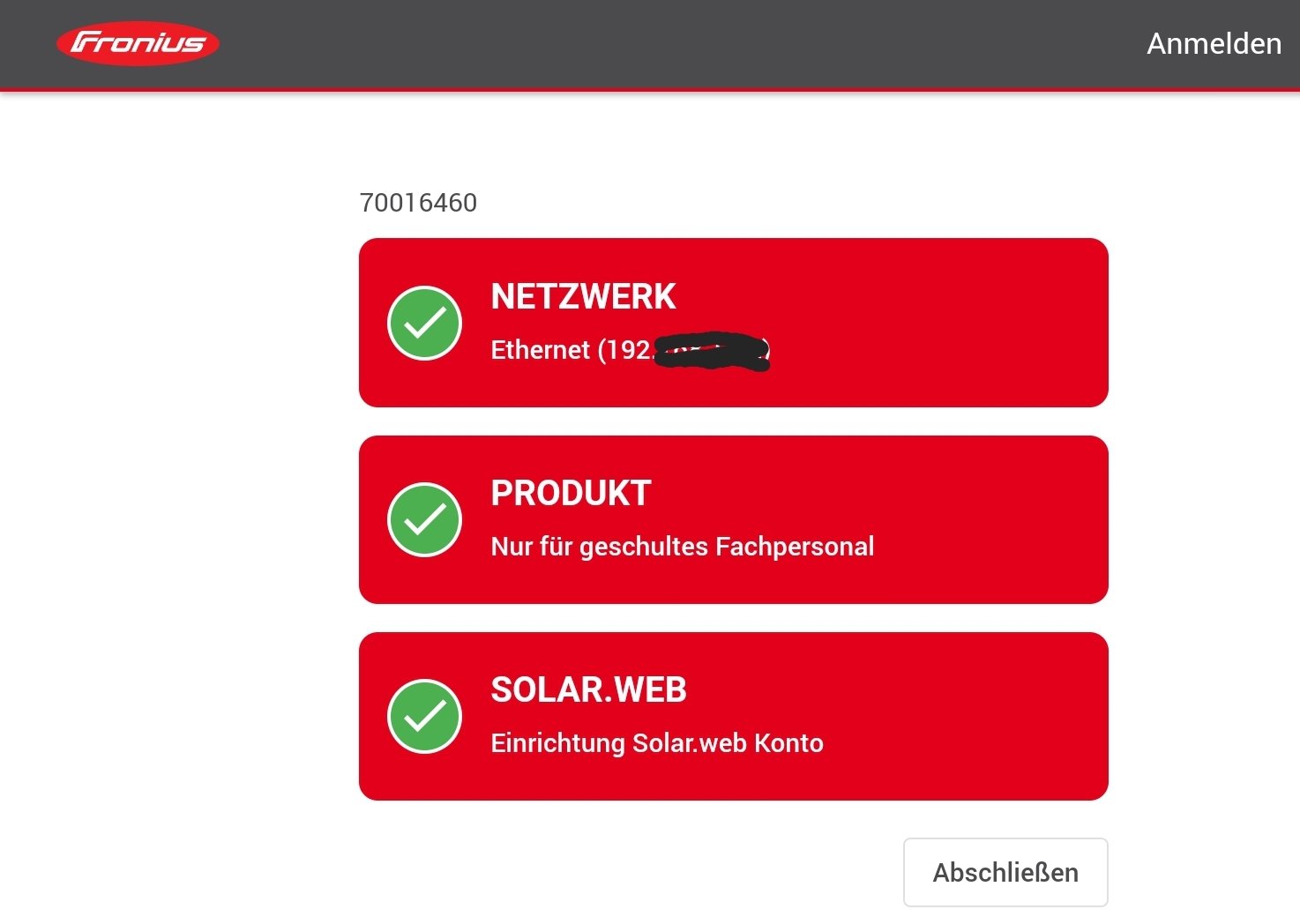

Re: Keine Verbindung zu Fronius Symo Gen24 10.0
Dann lande ich mit minimaler Verzögerung auf der Startseite zur Inbetriebnahme des WR: http://<ip>/#/startpage.
Die zeigt, dass alles korrekt eingerichtet ist (grüne Häkchen) : Nach einer weiteren Bestätigung kommt das Fronius Dashboard : http://<ip>/#/dashboard
- Beiträge: 5540
Und du bist sicher, dass die SolarAPI freigeschaltet ist. Die gibt es nur bei neuerer Firmware.
