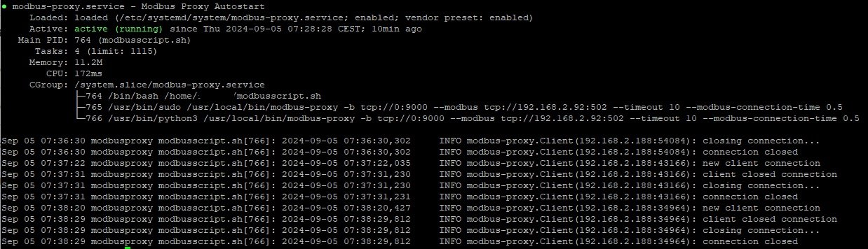

Guten Morgen zusammen,
aufgrund eines Wechsels meines WR vom SUN2000-15KT-M2, auf SUN2000-25K-MB0 stelle ich fest, dass mein MODbusproxy / zusammen mit Solaranzeige nicht mehr funktioniert.
Kann es sein, dass hier sich etwas an der Kommunikation oder die Register im Modbus TCP geändert haben? Zuvor hat alles einwandfrei funktioniert.
Das Problem habe ich auch mit Verbindungen vom iOBroker.
Hat jemand ein ähnliches Thema bereits gehabt?

Fraglich, der MODBUS TCP ist offen.
Ich hatte auch bereits versucht Solaranzeige wieder direkt mit dem WR zu verbinden um den Proxy zu prüfen, wo ich ebenfalls die Probleme habe.
Gestern Abend bis 18 Uhr sind noch Daten vom M2 da, danach dann vom MB0 nichts mehr...
Der Dongle ist übrigens NICHT gewechselt worden, hatte hier im Forum bereits was hierzu gelesen:
viewtopic.php?t=1811&hilit=wechselricht ... h&start=20
Da der Dongle nach der neuen Verbindung eh resettet hat, vermute ich hier keinen Fehler...

Ulrich hat geschrieben:
Do 5. Sep 2024, 10:21
Teilweise kommen Daten an. Das deutet auf Timing Probleme des TCP Proxy hin. Läuft der Proxy auf einem anderen Gerät?
Ja läuft auf einem Dedizierten Server der nur hierfür Tätig ist.
Hatte bisher nie Probleme hiermit, im Gegenteil. Mit dem Proxy konnte ich viel Sauberer die Daten Zentral an die Solaranzeige senden.
Wie gesagt, auch wenn ich im Setup die IP des WR direkt eingebe den Port anpasse, den Proxy abschalte Solaranzeige Neustart, erhalte ich keine Daten...
Ich gehe dann davon aus, dass die Modbus Daten sich nicht geändert haben?
Da die Daten vom sDongle kommen und nicht vom WR?
Ich habe am Setup auch nichts geändert, gleiche IP für den sDongle aufgrund MAC Reservierung, Server sind alle unverändert gewesen.
