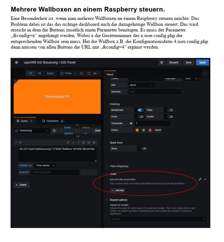

Die Antwort steht in der Doku Seite 19.

Ich stehe auf dem Schlauch. Da steht doch nichts von Ladung. Das, was auf Seite 19 steht ist umgesetzt und funktioniert..
