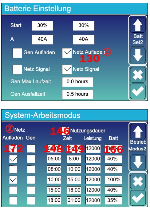

Bei einer Multi-Regler-Konfiguration muss der Deye Wechselrichter an erster Stelle ausgelesen werden!
Bitte die Steuerung zuerst noch einmal neu installieren, wie in dem SGSV3.pdf Dokument auf Seite 7 beschrieben!

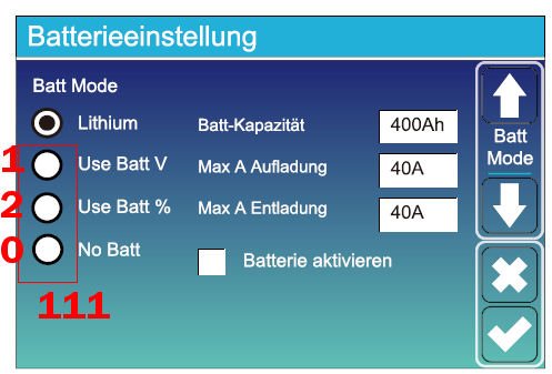

Auf den Bildern sind die Registernummern zu sehen. Bevor man die Funktion konfiguriert, bitte die Register aufschreiben oder einen Screenshot sichern. Das ist ganz wichtig! Ein Haken = 1 kein Haken = 0
Die Deye Geräte müssen mit MODBUS RTU angeschlossen sein.
In der Datei /var/www/html/sgs/deye_reg.php stehen die default Werte, die abgespeichert werden, wenn die Netzaufladung beendet wird.
Die default Werte sind:
          $Register[111] = 1;   // 0 = Volt Steuerung , 1 = SOC , 2 = Keine Batterie
          $Register[130] = 1;   // Grid charge enabled (Allgemein)
          $Register[146] = 255; // Time of use 0 = ausgeschaltet 255 = alle Tage
          $Register[166] = 15;  // 15 % ist vorgegeben
          $Register[172] = 1;   // Time 1 charge enable
          $Register[148] = 0;   // Startzeit 00:00
          $Register[149] = 900; // Endzeit   09:00
Sind bei Ihnen andere Werte in Gebrauch, dann bitte diese in der Datei deye_reg.php ändern!
