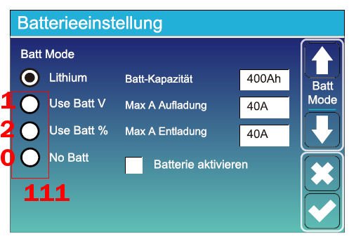

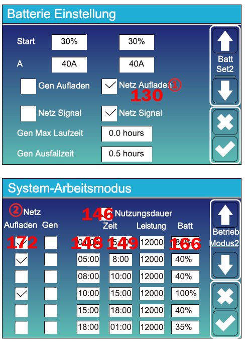

Auf den Bildern sind die Registernummern zu sehen. Bevor man die Funktion konfiguriert, bitte die Register aufschreiben oder einen Screenshot sichern. Das ist ganz wichtig! Ein Haken = 1 kein Haken = 0
In der Datei /var/www/html/sgs/deye_reg.php stehen die default Werte, die abgespeichert werden, wenn die Netzaufladung beendet wird. Die Werte müssen den Werten, die sie aufgeschrieben haben, entsprechen.

          $Register[111] = 1;   // 0 = Volt Steuerung , 1 = SOC , 2 = Keine Batterie
          $Register[130] = 1;   // Grid charge enabled (Allgemein)
          $Register[146] = 255; // Time of use 0 = ausgeschaltet 255 = alle Tage
          $Register[166] = 15;  // 15 % ist vorgegeben
          $Register[172] = 1;   // Ladungsfreigabe
          $Register[148] = 0;   // Startzeit 00:00 Uhr
          $Register[149] = 900; // Endzeit   09:00 Uhr
Wenn die Netzladung beginnen soll, werden folgende Werte an den Deye 3 Phasen Hybrid WR übertragen:
          $Register[166] = 100;  // 100 % ist vorgegeben
          $Register[149] = 2355; // Endzeit   23:55 Uhr

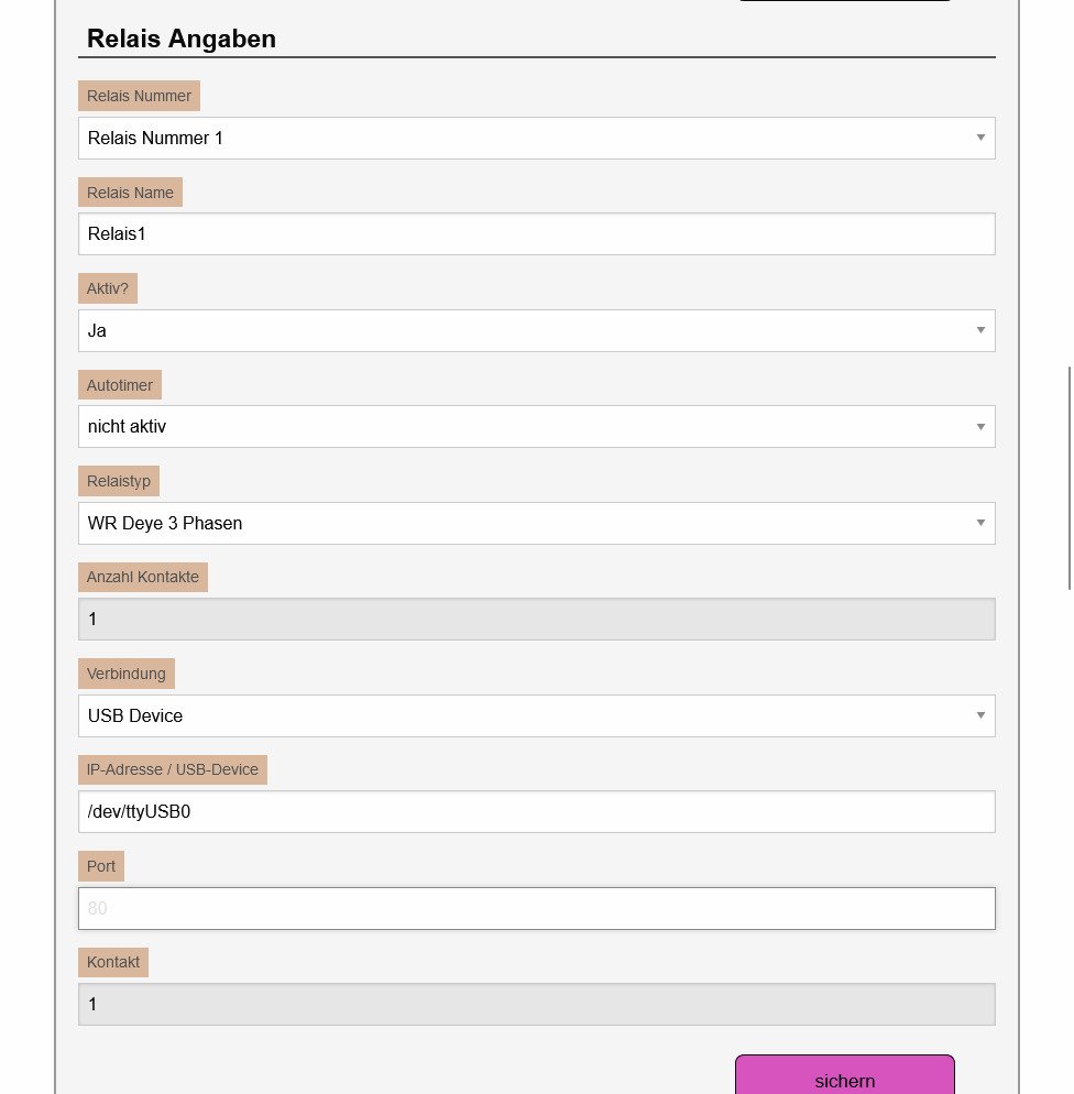

MODBUS RTU:
In der SGS Konfiguration [sgs.ini, sofern man sie benutzt] muss als Relais Typ "Deye3P" angegeben werden, als Protokoll "USB", Kontaknummer = MODBUS-ID und als IP-Adresse die USB Device "/dev/ttyUSBx"
(X natürlich die richtige Nummer) Andernfalls muss folgendes ausgewählt werden:

In der SGS Konfiguration [sgs.ini, sofern man sie benutzt] muss als Relais Typ "DeyeLAN3P" angegeben werden, als Protokoll "LAN", Kontaknummer = MODBUS-ID, Port = 502 und die IP-Adresse
