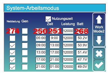

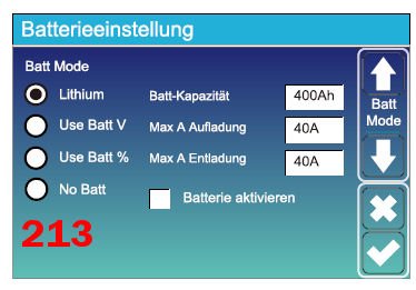

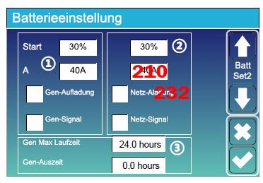

Auf den Bildern sind die Registernummern zu sehen. Bevor man die Funktion konfiguriert, bitte die Register aufschreiben oder einen Screenshot sichern. Das ist ganz wichtig! Ein Haken = 1 kein Haken = 0
Die default Werte sind:
          $Register[213] = 1;   // 0 = Volt Steuerung , 1 = SOC , 2 = Keine Batterie
          $Register[232] = 1;   // Grid charge enabled (Allgemein)
          $Register[248] = 255; // Time of use 0 = ausgeschaltet 255 = alle Tage
          $Register[268] = 50;  // 100 % ist vorgegeben
          $Register[274] = 4;   // GM Mode
          $Register[250] = 100;   // Startzeit 01:00
          $Register[251] = 500; // Endzeit   05:00
Wenn die Netzladung beginnen soll, werden folgende Werte an den Deye 1 Phasen Hybrid WR übertragen:
          $Register[268] = 100;  // 100 % ist vorgegeben
          $Register[274] = 5;   // GM Mode + Ladefreigabe
          $Register[250] = 0;   // Startzeit 01:00
          $Register[251] = 2355; // Endzeit   23:55

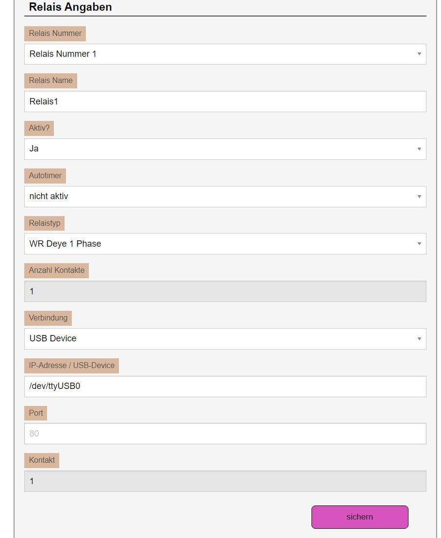

In der SGS Konfiguration [sgs.ini, sofern man sie benutzt] muss als Relais Typ "Deye1P" angegeben werden, als Protokoll "USB", Kontaknummer = MODBUS-ID und als IP-Adresse die USB Device "/dev/ttyUSBx"
(X natürlich die richtige Nummer) Andernfalls in der WEB-Oberfläche folgendes auswählen.
Wenn man auf "sichern" drückt, so wird immer die gesamte Seite abgespeichert! Also die sichtbaren Daten der Abschnitte
Allgemeine Angaben
Relais Angaben
Voraussetzungen
Schaltpunkte
nicht nur der Abschnitt der über dem "sichern" Knopf steht.
