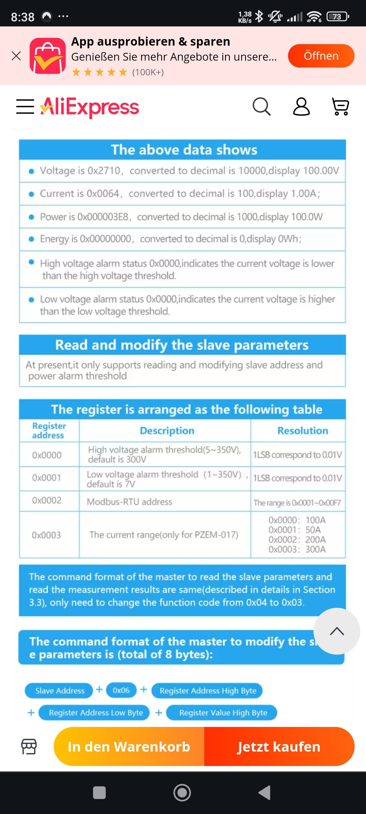

hallo,
ist es möglich diese günstigen shunts von Peacefair einzubinden? wäre eine gute Alternative zu den doch Recht teueren victron shunts.
Ich gebe zu ich bin Recht unbeholfen was seriel und Modbus angeht:)
leider steht das Protokoll nur als Bilder zu Verfügung.
vg
