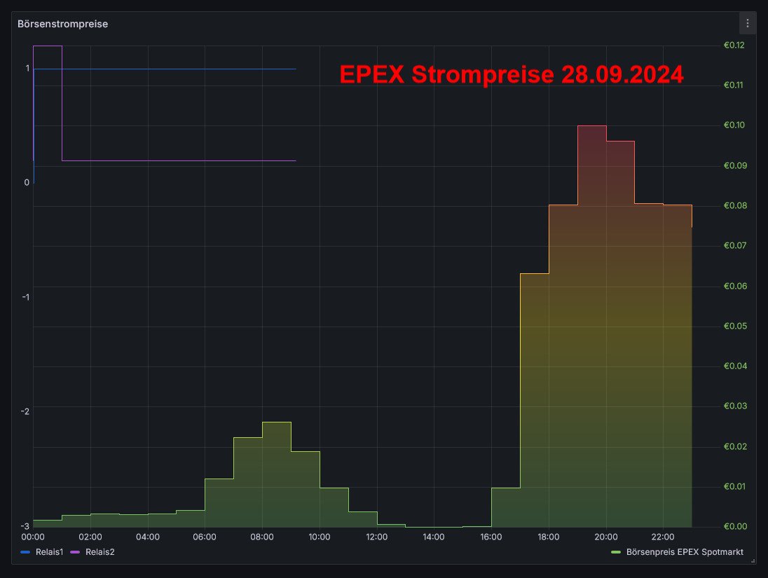

Warum funktioniert die SGS mit allen dynamischen Stromtarifen? Die SGS kann ab sofort die Preise des EPEX Spotmark (Stompreisbörse) abrufen. [DE - AT - CH] Die Preise sind die "nackten Strompreise" ohne die Gebühren und Steuern, die noch je Stromanbieter aufgeschlagen werden. Die SGS findet die teuerste und die preiswerteste Stunde heraus und sortiert die Stunden linear. Diese Sortierung gilt für alle dynamischen Stromtarife, egal wie viel ein Stromanbieter dann noch aufschlägt. Deshalb kann man auch einen dynamischen Stromvertrag super vergleichen.
Die Aufschläge sind die Netzgebühren, Steuern, Aufschlag des Stromanbieters usw. Im Schnitt sind das 20 - 30 Cent in Deutschland. Da man erst einmal davon ausgehen kann, dass die Aufschläge fast linear sind, bleibt somit die teuerste Stunde und die preiswerteste Stunde bei allen Stromanbietern gleich.
Am 28.9.2024 meldete die Strompreisbörse einen Preis um 9:00 Uhr von 0,0189 € pro kWh und Tibber nimmt zur gleichen Zeit 0,2348 € für die kWh. Das heißt der Aufschlag bei Tibber und meiner Region (Ruhrgebiet) liegt bei 0,2159 € = 21,59 Cent. ( Netzentgelte, verschiedene Steuern, Tibber Aufschlag usw.) Dazu kommen noch monatliche Gebühren, die aber nicht in das Gewicht fallen. Wer mit einem Maximalpreis arbeiten will, der genau sein soll muss Tibber Kunde zur Zeit sein, da nur Tibber den absoluten Endpreis über die API meldet.
