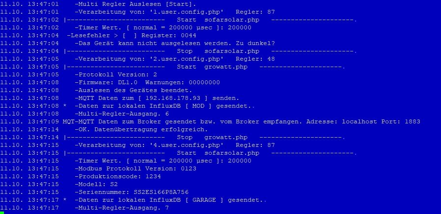

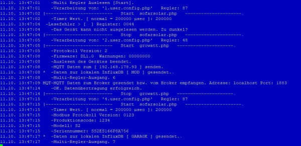

Hallo
hat jemand ne Idee das da los ist von jetzt auf gleich
die anderen beiden WR kommen in Grafana und der influx an
aber der HYD wirft nenn fehler
Was habe ich geändert:
der Pi lief über LAN an einen Switch
der per LAN an einem Repeater hängt
nun hab ich den Switch direkt an die Fritzbox per Kabel gelegt.
also nur der Repeater ist raus
dann kam der Fehler
danke schon mal für HIlfe
Re: Auslesefehler HYD zu Dunkel
Es sieht so aus, als ob du die USB Verbindung einmal kurzzeitig getrennt hast. Danach muss der Raspberry immer neu gestartet werden! Mit dem LAN hat das ganze nichts zu tun, da das Gerät per RS485 ausgelesen wird.

Zwar seltsam, aber hat geholfen.

das hat für das erste Problem geholfen
Frage, wenn ich den WR umstellen müsste
Baudrate von 9600 auf 19200
muss ich das in der SA auch irgendwo anpassen für den WR
danke und grüsse
Beim Sofarsolar (Regler 87) darf die Geschwindigkeit nicht geändert werden. Das müsste erst in der Solaranzeige angepasst werden. Die Solaranzeige ist dafür noch nicht vorbereitet.
