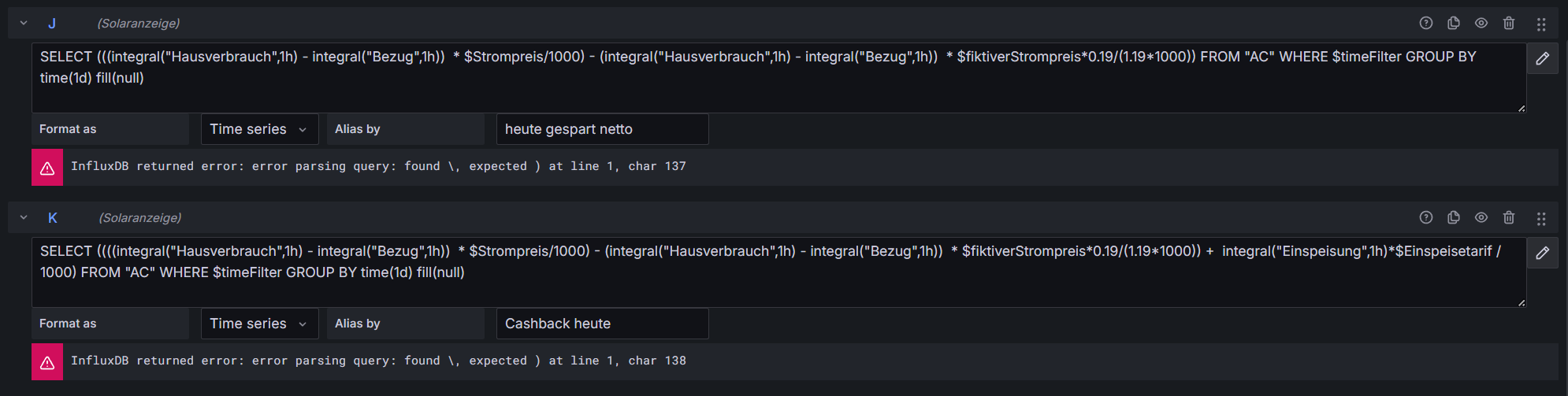

Die Daten werden bei den meisten Panels nun richtig angezeigt, aber bei manchen Panels gibt es nun Fehlermeldungen, z.B.
Status: 500. Message: InfluxDB returned error: error parsing query: found \, expected ) at line 1, char 69
Hier mal ein Bild:
Hier mal eine Auswahl von "fehlerhaften" querys:
SELECT (((integral("Hausverbrauch",1h) - integral("Bezug",1h))  * $Strompreis/1000) - (integral("Hausverbrauch",1h) - integral("Bezug",1h))  * $fiktiverStrompreis*0.19/(1.19*1000)) FROM "AC" WHERE $timeFilter GROUP BY time(1d) fill(null)
führt zu:
InfluxDB returned error: error parsing query: found \, expected ) at line 1, char 137
oder
SELECT ((((integral("Hausverbrauch",1h) - integral("Bezug",1h))  * $Strompreis/1000) - (integral("Hausverbrauch",1h) - integral("Bezug",1h))  * $fiktiverStrompreis*0.19/(1.19*1000)) +  integral("Einspeisung",1h)*$Einspeisetarif / 1000) FROM "AC" WHERE $timeFilter GROUP BY time(1d) fill(null)
führt zu
InfluxDB returned error: error parsing query: found \, expected ) at line 1, char 138
Diese Fehlermeldungen ergeben für mich überhaupt keinen Sinn. Im o.g. Beispiel bezieht sich die Fehlermeldung auf das "h" von "1h" vom integral. Wenn ich stattdessen 60m benutze, passiert dasselbe. Wenn ich 1H stattdessen eingebe, bekommen ich:
InfluxDB returned error: error parsing query: invalid duration
Mein altes System läuft parallel noch mit dem exakt gleichen Code und ohne Fehlermeldungen. Beim neuen System bekomme ich beim gleichen Code die o.g. Fehler?! Das einzige, was sich augenscheinlich geändert hat, ist die Grafana Version.. Könnte es damit zusammenhängen? Hat jemand eine Idee, wie ich den Code/das System fixen kann?
Vielen lieben Dank!
hast du da nicht einfach eine Klammer vergessen?

Schau Mal ob die Variable $fiktiverStrompreis überhaupt einen Inhalt hat...

danke für die Antworten!
Paul1984 hat geschrieben:
Do 17. Okt 2024, 23:18
Nein, der Befehl ist korrekt. Er funktioniert wie gesagt im alten System nach wie vor, ich habe ihn einfach rüber kopiert.
Bogeyof hat geschrieben:
Fr 18. Okt 2024, 07:19
ja sie hat den Inhalt 0.41235 (rechnerischer Wert, den ich fürs Finanzamt ermitteln musste). Es funktioniert aber auch nicht, wenn man statt der Variablen einfach z.B. 2 einsetzt.

also, ich habe jetzt mal grafana 10.4.2 innerhalb des containers deinstalliert und grafana 9.4.7 installiert. Es funktioniert jetzt!
Leider wird das beim nächsten Update mit docker wieder zunichte gemacht werden... besteht eine "elegantere" möglichkeit, meine querys auch für neuere Versionen von Grafana verwenden zu können?
Danke und viele Grüße!
earlybite
Beiträge: 16
Registriert: Fr 29. Jul 2022, 00:07
Re: Nach Migration: Unerklärlicher Fehler in Grafana Panels?!
Beitrag von earlybite »
ich habe es herausgefunden.
Falls nochmal jemand auf das gleiche Problem stößt: Es liegt an den Variablen, die grafana in Version 10.4.7 anders in den querys verarbeitet.
Meine veränderte Query lautet nun:
SELECT (((integral("Hausverbrauch",1h) - integral("Bezug",1h)) * ${Strompreis:raw}/1000) - (integral("Hausverbrauch",1h) - integral("Bezug",1h)) * ${fiktiverStrompreis:raw}*0.19/(1.19*1000)) FROM "AC" WHERE $timeFilter GROUP BY time(1d) FILL(null)
Die Variable $Strompreis wird also nun mit ${Strompreis:raw} aufgerufen...
Danke, kann geschlossen werden.
