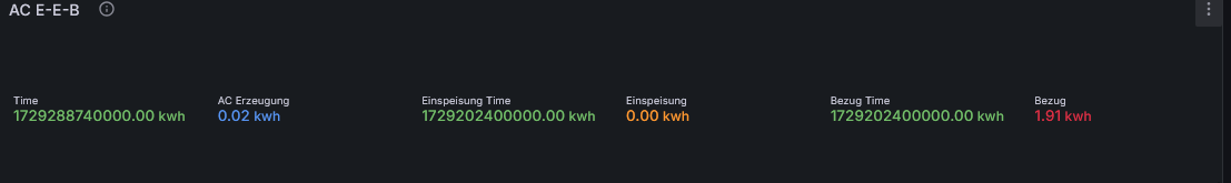

ich hab nach einem SD-Karten Crash meine Datenbank zurückgespielt, was soweit auch fnktioniert hat. Die Daten sind wieder da.
Seitdem zeigt Grafana aber bei einigen Feldern ein zusätzliches "Time"- Element mit einem fixen Wert ...siehe Bild.
Hat jemenad eine Idee woher das kommen kann, und wie man es behebt?

Hat sich wohl schon erledigt.....durch (wildes) Probieren konnte ich es lösen.
Ich hab eine Einstellung am Dashboard für jedes Feld "falsch" gesetzt und wieder richtig. Danach verschwand diese Element....nun ist wieder gut.
