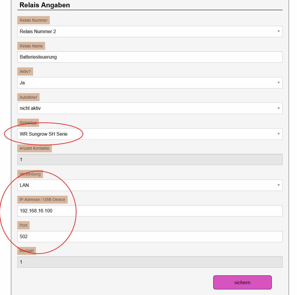

  1. Eine Relaiskonfiguration muss als Steuerung des Wechselrichters herhalten.

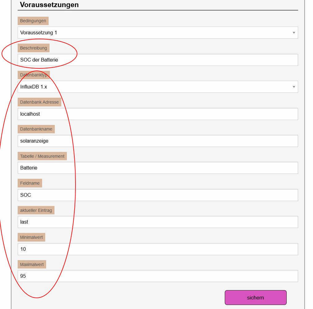

  2. Eine Voraussetzung kann als Begrenzung des SOC dienen. Hat man keine Voraussetzung definiert, wird die Batterie immer bis SOC 100% aufgeladen, wenn der Zeitraum ausreichend ist

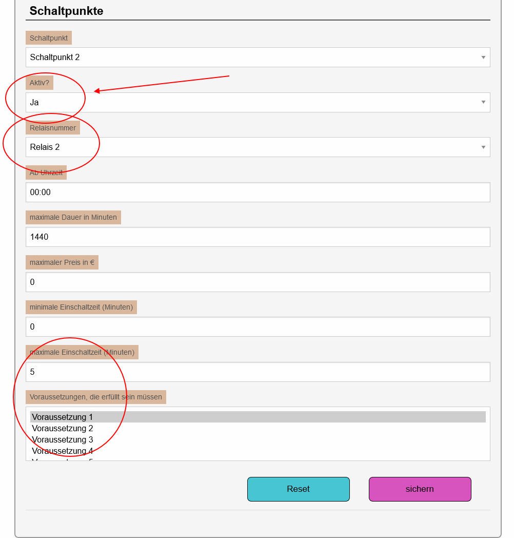

  3. Der Schaltpunkt gibt die Zeitspanne vor. Zum Beispiel die 2 preiswertesten Stunden am Tage.
So muss das "Relais = Songrow SH Serie" eingetragen werden. Die IP Adresse natürlich anpassen.

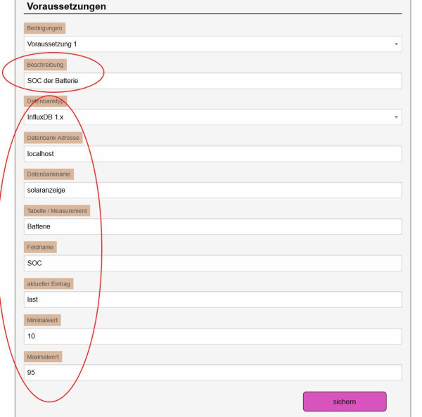

In diesem Beispiel wird der SOC der Batterie als Voraussetzung eingetragen. Der SOC muss sich zwischen 10 und 95 % befinden. Liegt er unter 10 % wird nicht geladen und ab 95 % auch nicht mehr. (Das ist nur ein Beispiel und nicht sinnvoll)
Wird der SOC nicht mit einer Voraussetzung überwacht, wird die Batterie immer bis 100% geladen, wenn die Zeitspanne ausreicht.
Die aktuellen Daten des SOC, in diesem Beispiel, befinden sich in der Influx Datenbank mit dem Namen "Solaranzeige" im Measurement "Batterie" mit dem Feldnamen "SOC"
Mit dem Punkt "Aktiv?" = Ja wird die Steuerung eingeschaltet. Ab dann kann die manuelle Ladung per Sungrow APP nicht mehr genutzt werden, solange bis die Steuerung wieder ausgeschaltet wurde. (Roter Pfeil)
In diesem Beispiel wird der Schaltpunkt 2, das Relais 2 benutzt, mit der Voraussetzung 1
Welcher Schaltpunkt mit welchem Relais und welchen Voraussetzungen man nimmt, ist frei wählbar.
