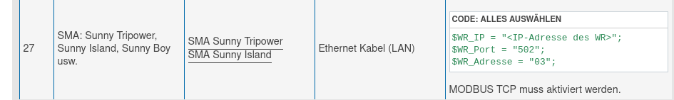

WO hast du die IP des WR eingetragen? Vermutlich Single Regler Installation, dann in die user.config.php? Dazu gibts zweite Anleitung, wie welcher WR dort eingetragen werden muss (steht auf Startseite) Regler 27. Die user.config.neu.php muss dann umbenannt werden in user.config.php
UND
ist im WR das MODBUS TCP eingeschalten? Sonst geht nämlich nix!
Also in das SMA WR Menü einloggen und das ändern.
Wenn du strikt nach den beiden Anleitungen gehst, ist ein SMA so ziemlich ratzfatz drinnen.
Erste Kontrolle sind die dann die logfiles unter var/www/log

steht hier...
bei einer Single Regler Version brauchts eine user.config.php
bei Multi eine x.user.config.php (x für die lfd Nummer 1-6[geht nach Modifikation auch mehr] plus Änderung in der crontab)
steht aber alles in der Anleitung

Port und Adresse hatte ich nicht eingetragen.
Jetzt habe ich den Pi direkt mit Monitor usw. angeschlossen und direkt darauf zugegriffen. Das ist ja viel besser und übersichtlicher und vor allem kann man editieren und dadurch auch die Fehler finden!
Jetzt läuft er erst mal!
