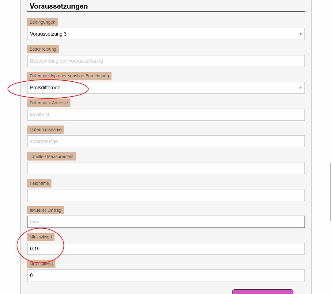

Die SGS kann man jetzt auch so konfigurieren, dass das Relais nur anzieht, bzw. die Ladung nur eingeschaltet wird, wenn die Preisdifferenz am Tage von minimalem Strompreis zum maximalen Strompreis mindestens xx Cent beträgt.
Beispiel:
Es soll die PV-Batterie nur geladen werden wenn die Differenz zwischen maximalen und minimalem Strompreis 16 Cent beträgt. Die Konfiguration würde dann so aussehen:
Man benutzt dazu eine Voraussetzung und gibt diese beiden Werte ein. Siehe rote Kreise. Zusätzlich muss bei dem Beispiel dann noch bei der Schaltpunkt Konfiguration angegeben werden, dass die Voraussetzung 3 erfüllt sein muss.
An allen Tagen, die weniger als 16 Cent Preisdifferenz vorweisen, wird es keine Ladung geben.
Bitte zuvor sgs_update eingeben, damit diese Funktion auch funktioniert.
Beispiel:

ich kann die Voraussetzung mit der "Preisdifferenz" nicht nutzen.
Scheinbar wird die Voraussetzung nicht korrekt gespeichert, im Browser stehen die Einstellungen, auch nach einem "aktualisieren", jedoch wenn zur anderen/zweiten/ Voraussetzung zurückgeschaltet wird (also SOC) und wieder zur Voraussetzung der Preisdifferenz, stehen die Einstellungen nicht mehr drin.
Getestet habe ich auf dem Proxmox lxc und auch System des PI ist keine Speicherung möglich.
Ich habe auch versucht von "Config in Datenbank" zu "Config in Datei" umzuschalten, jedoch hat das nicht funktioniert , die sgs.ini wird nicht "beschrieben" bleibt unverändert.

kann man das Problem reproduzieren? Wenn ja, wie genau?
