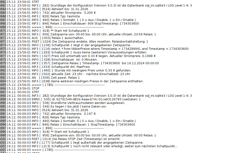

ich habe die SGS zum testen so eingestellt, das ein Tasmota Relais anzieht , solange der Tibber Strompreis unter 32 Cent liegt.
das Relais schaltet eine kleine Lampe als optische Kontrolle. Bis gestern 23:59 hat das super funktioniert. Um 24:00
ist die Lampe ausgegangen und seitdem nicht wieder an. Kann mann wunderbar so auch in der Log Datei sehen.
Ich weiss jetzt nicht wo der Fehler liegt, warum das Relais nicht wieder schaltet.
Vileicht seht ihr das, was ich übersehe.
Seit 24:00 Steuerung ohne Funktion

Die LOG Datei sieht erst einmal richtig aus.
Du hast eingegeben, dass von 00:00 Uhr bis 00:00 Uhr irgendetwas geschaltet werden soll. Um 00:00 Uhr ist also die Zeitspanne erreicht und das Relais fällt ab.
Bitte macher erst einmal ein Update auf die SGS mit dem Befehl:
sudo sgs_update
Dann wäre es gut einen Auszug der LOG Datei von 23:59 bis 00:10 Uhr zu haben, damit man erkennen kann, was danach passiert.
Das Relais sollte 1 bis 2 Minuten danach wieder anziehen, da der Strompreis ja noch niedrig ist.
sudo sgs_update

Hallo Ulli ,
update gemacht. Aber nichts passiert. Ich hänge jetzt mal den geforderten Log mit an.
15.12. 23:59:01 STRT
15.12. 23:59:01 INF3 [ 282] Grundlage der Konfiguration (Version 3.0.3) ist die Datenbank sql_ini.sqlite3 / LOG Level 1-4: 3
15.12. 23:59:01 INFO [ 3524] Aktiviert bis: 31.01.2026
15.12. 23:59:01 INFO [ 742] aktueller Strompreis: 0.200 €
15.12. 23:59:01 INF3 [ 826] Relais Typ: tasmota
15.12. 23:59:01 INFO [ 840] Relais 1 Kontakt: 1 [ 0 = Aus / Disable, 1 = Ein / Enable ]
15.12. 23:59:01 INF3 [ 846] Relais 1 Einschaltdauer: 909 StopTimestamp: 1734303600
15.12. 23:59:01 ===> [ 896] ----------------------------------------------------
15.12. 23:59:01 INFO [ 918] ** Start mit Schaltpunkt 1
15.12. 23:59:01 INF3 [ 956] Zeitspanne von: 00:00 bis: 00:00 Uhr, aktuelle Uhrzeit: 23:59 Relais: 1
15.12. 23:59:01 AUS [ 1003] Relais 1 ausschalten.
15.12. 23:59:01 RSET [ 1024] Die Zeitspanne endete. Alles resetten. Relaiskontaktstellung: 1
15.12. 23:59:01 INFO [ 1106] Schaltpunkt 1 liegt in der angegebenen Zeitspanne.
15.12. 23:59:01 INF3 [ 1116] select * from tibberPreise where Timestamp > 1734299941 and Timestamp < 1734303600
15.12. 23:59:01 INF3 [ 1293] Schaltpunkt 1 muss keine (weiteren) Voraussetzungen erfüllen.
15.12. 23:59:01 INFO [ 1327] Preis soll unterhalb von 0.33 € liegen. Aktueller Strompreis: 0.1998 €
15.12. 23:59:01 INFO [ 1328] Einschaltdauer ist: 0 Minuten.
15.12. 23:59:01 INF3 [ 1357] Zeitspanne Relais 1 Timestamp: 1734303600 bis 16.12.2024 00:00:00
15.12. 23:59:01 INF3 [ 1433] Schaltpunkt Art: MaxPreis
15.12. 23:59:01 INFO [ 1460] 1 Stunde mit niedrigem Preis unter 0.33 € gefunden.
15.12. 23:59:01 INF3 [ 1502] aktuelle Zeit: 23 Uhr - nächste Einschaltzeit: 23 Uhr
15.12. 23:59:01 AN [ 1509] Zeit passt. Relais 1
15.12. 23:59:01 INF3 [ 1638] Keine weiteren niedrigen Preise in der Zeitspanne enthalten.
15.12. 23:59:01 ===> [ 1785] ----------------------------------------------------
15.12. 23:59:01 STOP
16.12. 00:00:01 STRT
16.12. 00:00:01 INF3 [ 282] Grundlage der Konfiguration (Version 3.0.3) ist die Datenbank sql_ini.sqlite3 / LOG Level 1-4: 3
16.12. 00:00:03 ERRO [ 535] id: 62791549-d81b-4aae-b74c-01ca93126783 LiveDaten: 1
16.12. 00:00:03 INFO [ 536] Stündliche Verbrauchsdaten werden ausgelesen.
16.12. 00:00:03 INFO [ 549] Es liegen ( bis jetzt ) keine Daten vor.
16.12. 00:00:03 INFO [ 3524] Aktiviert bis: 31.01.2026
16.12. 00:00:03 INFO [ 742] aktueller Strompreis: 0.197 €
16.12. 00:00:03 INF3 [ 826] Relais Typ: tasmota
16.12. 00:00:03 INFO [ 840] Relais 1 Kontakt: 0 [ 0 = Aus / Disable, 1 = Ein / Enable ]
16.12. 00:00:03 INF3 [ 846] Relais 1 Einschaltdauer: 1 StopTimestamp: 1734303600
16.12. 00:00:03 ===> [ 896] ----------------------------------------------------
16.12. 00:00:03 INFO [ 918] ** Start mit Schaltpunkt 1
16.12. 00:00:03 INF3 [ 956] Zeitspanne von: 00:00 bis: 00:00 Uhr, aktuelle Uhrzeit: 00:00 Relais: 1
16.12. 00:00:03 RSET [ 1014] Die Relais STOP Zeit (Timestamp) ist erreicht.
16.12. 00:00:03 INF3 [ 1177] Schaltpunkt 1 liegt außerhalb der angegebenen Zeitspanne.
16.12. 00:00:03 INF3 [ 1213] Schaltpunkt 1 noch nicht relevant oder erledigt, weiter zum nächsten Schaltpunkt...
16.12. 00:00:03 ===> [ 1785] ----------------------------------------------------
16.12. 00:00:03 STOP

- Beiträge: 5543
Re: Seit 24:00 Steuerung ohne Funktion
Ich habe etwas geändert. Bitte "sudo sgs_update" machen, dann sollte das Problem behoben sein.
