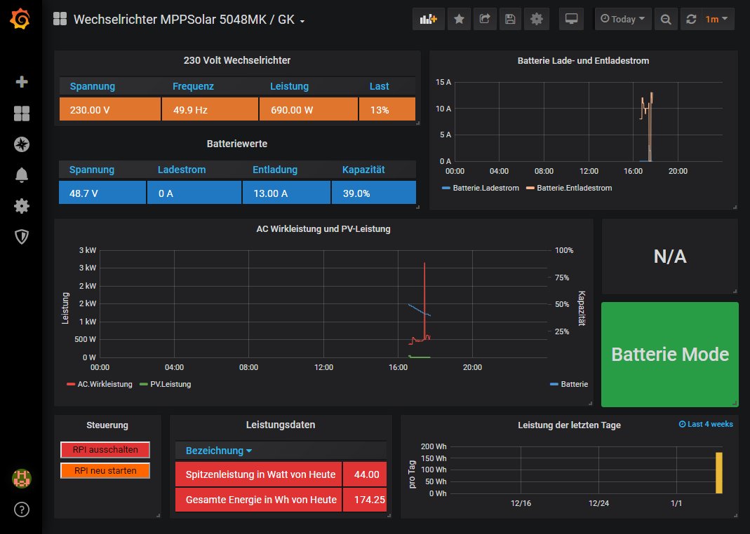

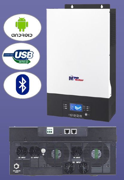

Der Wechselrichter MPPSolar 5048MK und 5048GK werden mit einem einfachen USB Kabel angeschlossen. Stecker A und Micro-USB Stecker. (wie ein Handy USB-Kabel) Regler = 26 Hidraw Schnittstelle. Protokoll P30
Das Standard Dashboard heißt "Wechselrichter MPPSolar 5048MK"
Baugleich sind: EAsun ISolar V III Off-Grid lnverter oder Syrio Power 5048
oder Axpert VM III 5000-48
