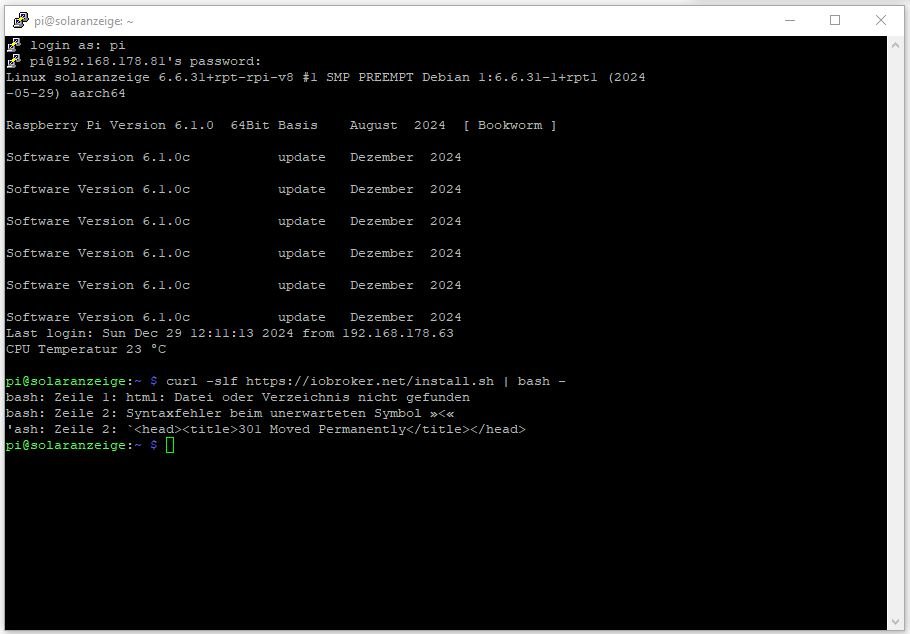

habe über folgenden befehl versucht iobroker nach zu installieren:
curl -sLf https://iobroker.net/install.sh | bash -
dann kommt es zu folgen der Meldung: :?
pi@solaranzeige:~ $ curl -slf https://iobroker.net/install.sh | bash -
bash: Zeile 1: html: Datei oder Verzeichnis nicht gefunden
bash: Zeile 2: Syntaxfehler beim unerwarteten Symbol »<«
'ash: Zeile 2: `<head><title>301 Moved Permanently</title></head>
pi@solaranzeige:~ $
Was bedeutet dies ??? :?

Lieber SolarPapa,
warum gibst du curl -slf https://iobroker.net/install.sh
ein?
slf heißt, du möchtest keine Fehlermeldung sehen, es soll keinerlei Meldungen ausgegeben werden usw.
Also kompletter Blindflug... und dann fragst du warum es nicht funktioniert?
Gebe doch einmal curl -vvl https://iobroker.net/install.sh ein.
Dann werden deine Frage automatisch beantwortet. [Die Datei ist verschoben worden)

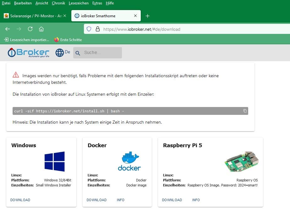

bin mit linux absolut Grün hinter den Ohren.
Den Link habe ich von der iobroker.net seite.
Wenn ich deinen URL ausprobiere kommt:

Dann siehst du ja wohin die Seite versetzt wurde: https://iobroker.live/install.sh
Also versuche es einmal mit curl -vvl https://iobroker.live/install.sh | bash -
