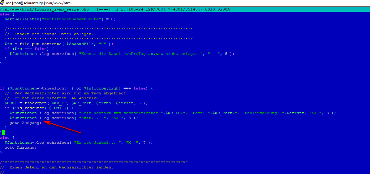

Nun würde ich eigentlich am liebsten die aufgerufene fronius_symo_Serie.php so abwandeln das bei fehlenden Kontakt zum Wechselrichter einfach in meine dazugehörige Influx DB mit dem Namen "fronius2" in die Tabelle "PV" beim Feld "Leistung" eine Null geschrieben wird.
Leider bin ich da nicht so Skripttechnisch gut bewandert das ich es selbst schreiben könnte.
Ob mich hier jemand unterstützen kann. Oder hat jemand noch andere Ideen??

rein theoretisch müsste in der .php die Abfrage "zu dunkel? mit "//" deaktiviert werden,dann läuft die routine kpl. durch,ohne Sprunganweisung.
Wechselrichter reagieren auf Dauer etwas beleidigt,wenn man die andauernd unter Last von DC trennt.
Abgesehen davon,Lichtbögen freuen sich,je nach Hardware zum Schalten.
Aber normalerweise ist es grafana egal,ob Daten kommen,das Panel verschwindet deswegen nicht
