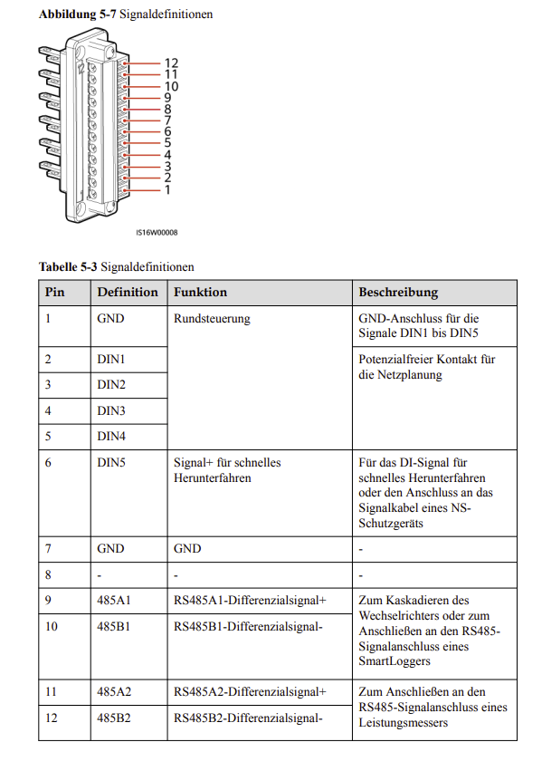

ich habe ein auf mehrfache Weise von der "Norm" abweichendes System:
Einen BananaPi mit Armbian/Debian 11, keinen Monitor, keine X11 Installation, die restliche Installation ging soweit ohne Probleme, ich bin auch nicht ganz unerfahren in Sachen Linux.
Einen neueres Huawei WR Modell als in der Liste aufgeführt (SUN2000-12KTL-M5, mit einem anderen Stecker als der hier im Forum dokumentierte).
Einen CH34x-basierten RS485 Adapter. (mit dem ich aber z.B. die Modbus-ähnlichen Daten meiner Heizung auslesen kann, /dev/ttyUSB0, wurde auch erkannt)
ich vermute, dass der WR ein etwas anderes als das bisherige Modbus Protokoll versteht, zuallererst würde ich gerne einmal nachweisen, dass solaranzeige überhaupt etwas zum WR raussendet. Wenn ich aber z.B. mit minicom -D /dev/ttyUSB0 den seriellen Konverter locke, bekomme ich keine Fehlermeldung im Log? Im Log steht immer nur:

Aus dem Handbuch des WR, ich habe Pins 9/10 benutzt, RS485-1 zum Anschluß des Smartloggers. (https://support.huawei.com/enterprise/d ... 1100267917)
Hab ich etwas vergessen, was ich als Information liefern könnte ?

Der CH34x Chip funktioniert mit dem richtigen Treiber hevorragend. Warum auch nicht? Hat selbst Ulrich an anderer Stelle geschrieben.
Mein Problem hab ich dann auch direkt gefunden, eins der Strippen war nicht richtig in der Klemme.
