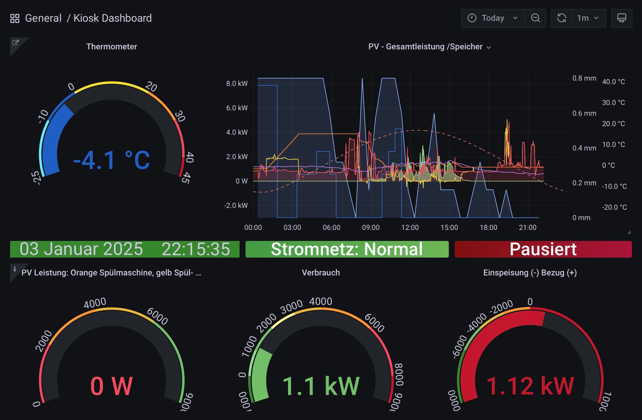

Bei mir ist das in meinem „Kiosk“ Dashboard.
Das Feld in der Mitte "Stromnetz: Normal" wechselt die Farbe
# -1 = superGreen Verbrauch vorziehen
# 1 = green. Stromnetz: normal
# 3 = orange Netz: Stromverbrauch verschieben
# 4 = rot. Strommangel: Verbrauch verschieben!
Mit den Werten ( -1, 1, 3, 4) kann man eventuell auch etwas steuern.
