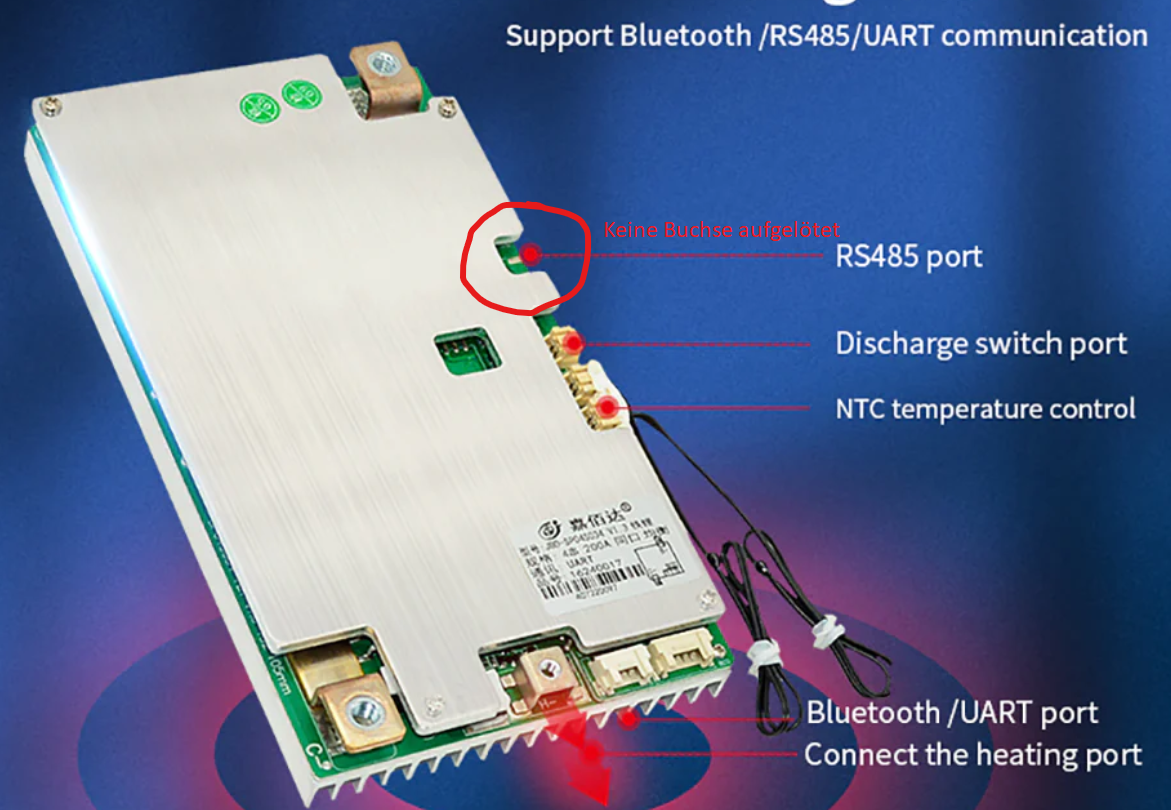

Ich befürchte das Kabel funktioniert bei meinem BMS nicht, da ich keinen RS485-Anschluss habe sondern nur den UART-Anschluss:
Welche Anschlüsse haben deine JBD BMS?

Dann schlies ihn an den Uart an, bei mir funktioniert es ja auch, musst du selbst wissen, hatte es am nfang zwischen der externen Anzeige geklemmt hat funktioniert hab allerdings ein 21s BMS mit 300A.

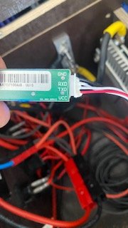

OK, bei dem adapterkabel an dem jetzt der BT-Adapter dranhängt gibts "GND" "RXD" "TXD" und "VCC":
GND ist denke ich klar, aber wie wird "A-" und "B+" and RXD und TXD angeschlossen? Weisst Du das?

Du kannst da nix falsch machen wenn s Falsch angeschlossen ist funktioniert es nicht ganz einfach.
RX und TX nehmen RX sollte + sein.
