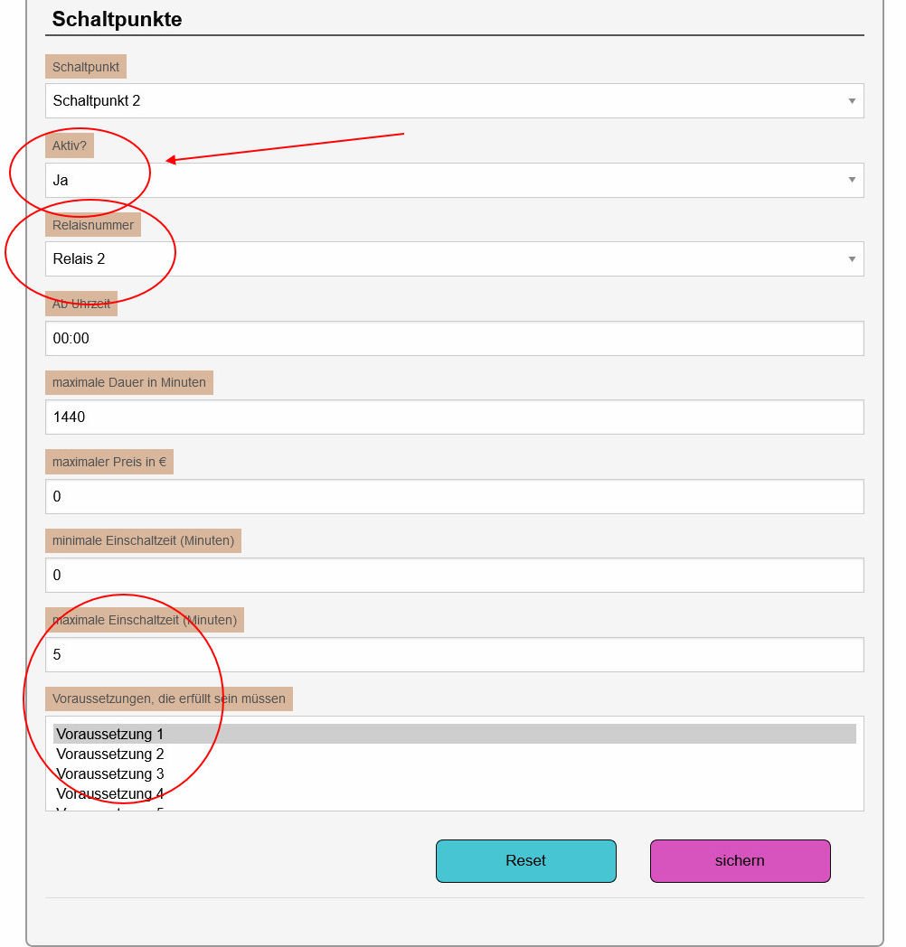

Folgendermaßen muss die SGS eingestellt werden.
  1. Eine Relaiskonfiguration muss als Steuerung des Wechselrichters herhalten.
  2. Eine Voraussetzung kann als Begrenzung des SOC dienen. Hat man keine Voraussetzung definiert, wird die Batterie immer bis SOC 100% aufgeladen, wenn der Zeitraum ausreichend ist und das Gerät nicht manuell anders konfiguriert ist.
  3. Der Schaltpunkt gibt die Zeitspanne vor. Zum Beispiel die 2 preiswertesten Stunden am Tage.

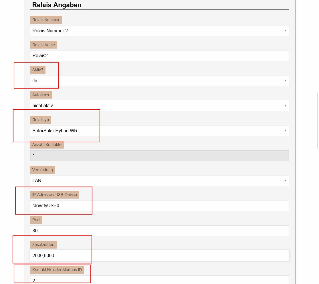

So muss das "Relais = Sofar Hybrid WR" eingetragen werden. Die Device USB Adresse natürlich anpassen. (/dev/ttyUSBx) In dem Feld "Zusatzdaten" kann die maximale Ladeleistung in Watt eingetragen werden. Wird nichts eingetragen, wird mit maximal 5000 Watt (5kW) geladen. Das ist nur der Maximalwert. Die tatsächliche Ladeleistung bestimmt der Wechselrichter.
Möchte man einen Minimal und einen Maximalwert benutzen, dann bitte 2 Zahlen getrennt mit einem Komma eingeben. Z.B. 500,8000
Das bedeutet 500W Ladeleistung minimal und 8000W Ladeleistung maximal.
In dem Feld Kontakt Nr. oder Modbus ID wird die MODBUS Adresse des Wechselrichters eingetragen. Normalerweise ist das 1 Werden mehrere Geräte über eine USB Verbindung abgefragt, kann die ID auch einen anderen Wert haben.

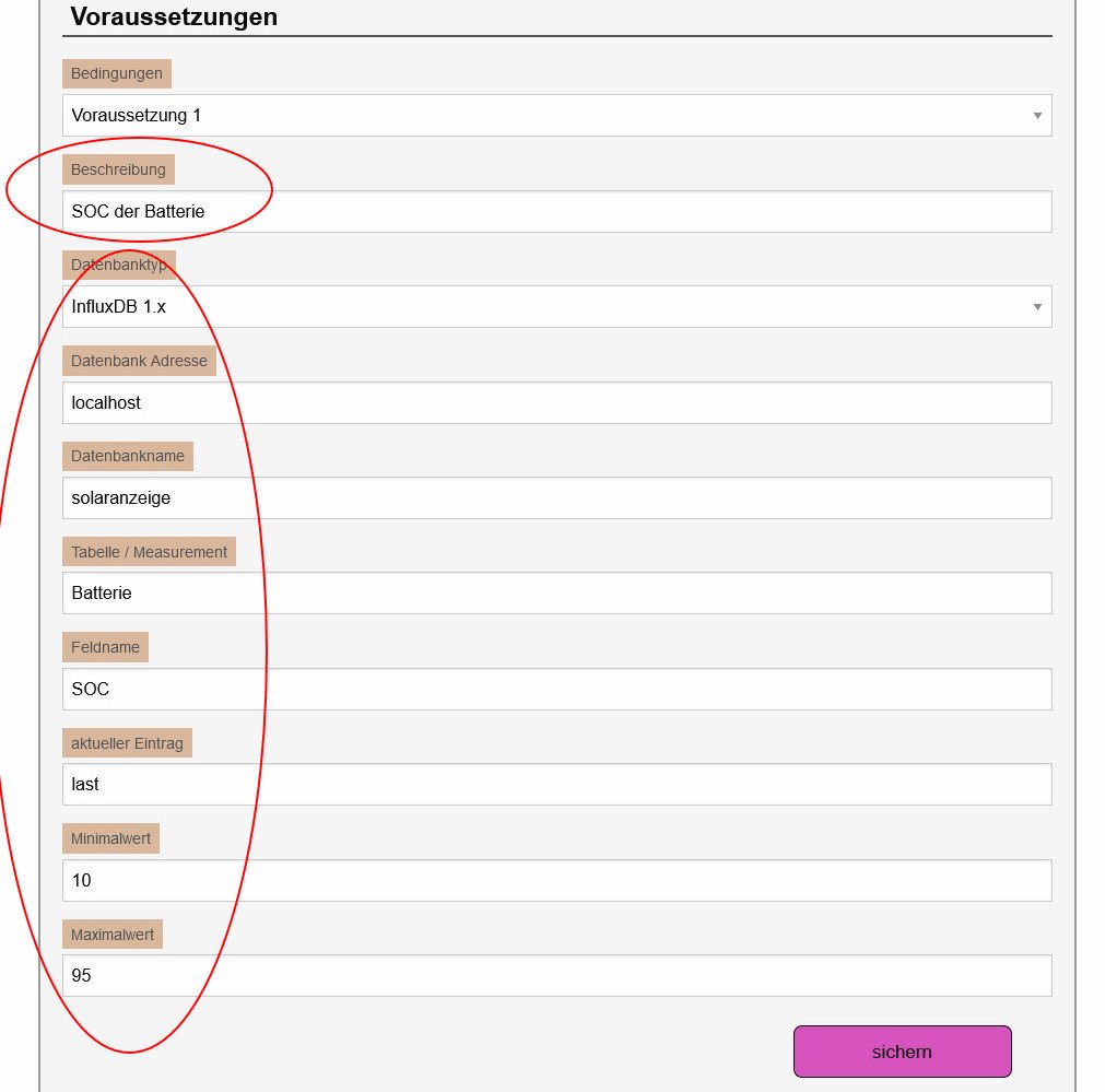

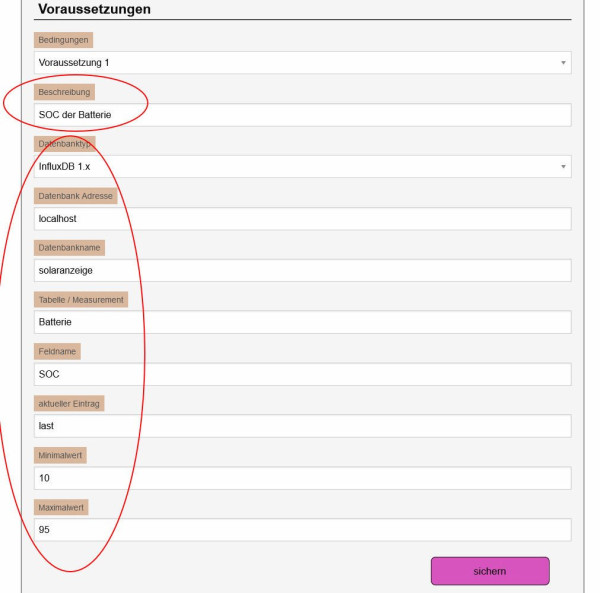

In diesem Beispiel wird der SOC der Batterie als Voraussetzung eingetragen. Der SOC muss sich zwischen 10 und 95 % befinden. Liegt er unter 10 % wird nicht geladen und ab 95 % auch nicht mehr. (Das ist nur ein Beispiel und nicht sinnvoll)
Wird der SOC nicht mit einer Voraussetzung überwacht, wird die Batterie immer bis 100% geladen, wenn die Zeitspanne ausreicht.
Die aktuellen Daten des SOC, in diesem Beispiel, befinden sich in der Influx Datenbank mit dem Namen "Solaranzeige" im Measurement "Batterie" mit dem Feldnamen "SOC"
Mit dem Punkt "Aktiv?" = Ja wird die Steuerung ein- bzw. ausgeschaltet. (Roter Pfeil)
In diesem Beispiel wird der Schaltpunkt 2, das Relais 2 benutzt, mit der Voraussetzung 1
Welcher Schaltpunkt mit welchem Relais und welchen Voraussetzungen man nimmt, ist frei wählbar. Es darf aber immer nur ein Relais einem Schaltpunkt zugeordnet werden. Das gleiche Relais darf nicht 2 Schaltpunkten zuzuordnen werden!
