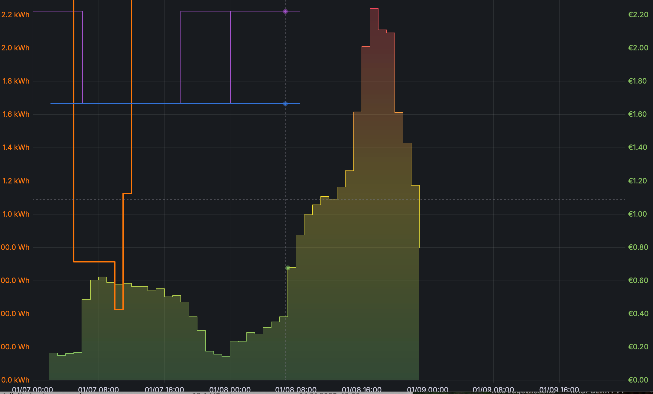

Hab die Solaranzeige auf einem Raspbery installiert und zum Laufen gebracht.
Die Relais schalten und sind derzeit zum Test an eine 12W Birne angeschlossen, läuft alles prima!
Was absolut nicht plausibel ist sind die Preise die in Grafana dargestellt sind und auch in der DB sqlite abgelegt, möchte zukünftig evtl Tibber nutzen.
Der Strompreis von 2.20€ heute 8.1.2025 deckt sich nicht mit der Tibber App und würde würde die Sache absolut uninteressant machen bzw. gewisse Schaltoptionen ins Leere laufen lassen.
Wo liegt mein Fehler
evtl Datenbank Reset möglich.....???
bin kurz vor dem Ziel und habe ab 1.3.25 Abrechnung zum Stundenpreis..(hoffentlich)

Schaue doch einmal in die LOG Datei. Was steht da drin? Hast du den richtigen Tibber TOKEN eingegeben?

Hi
Ok alles klar
hab seit gestern ein Vertrag mit start 1.3.
und konnte einen Token generieren.
Jetzt klappt es auch mit dem Preis, dachte der Token wäre allgemeingültig...
