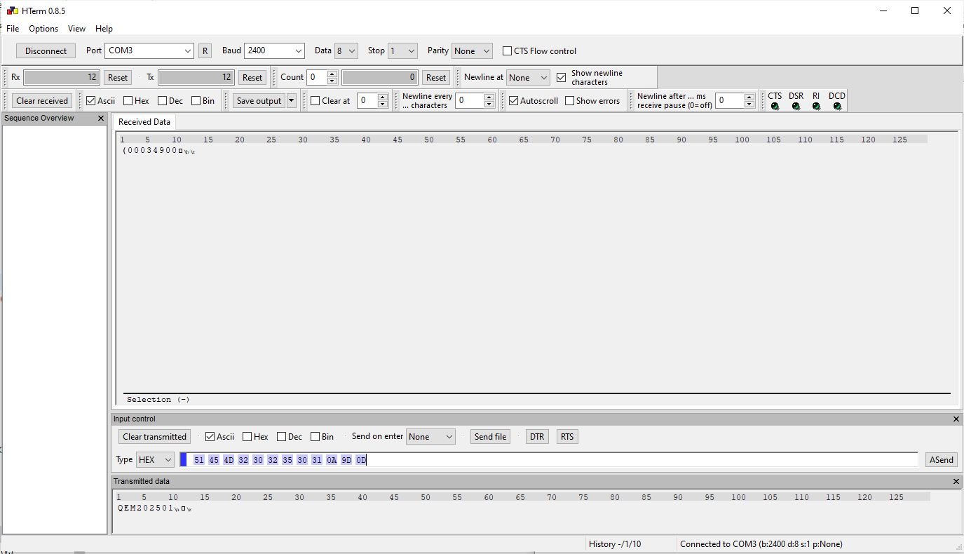

so nun brauche ich mal euer Schwarmwissen. Habe 2 Axpert Max 8K an 2 verschiedenen Standorten. Dort läuft seit gut 8 Monaten eine eigene Math.php. Diese liest zusätzliche Daten des Wechselrichters aus. Seit 01/01 funktioniert aber 1 Befehl nicht mehr. Über ein Hyperterminal jedoch ohne Probleme. Kann da mal jemand drüberschauen?

Der WR antwortet immer mit NAK
