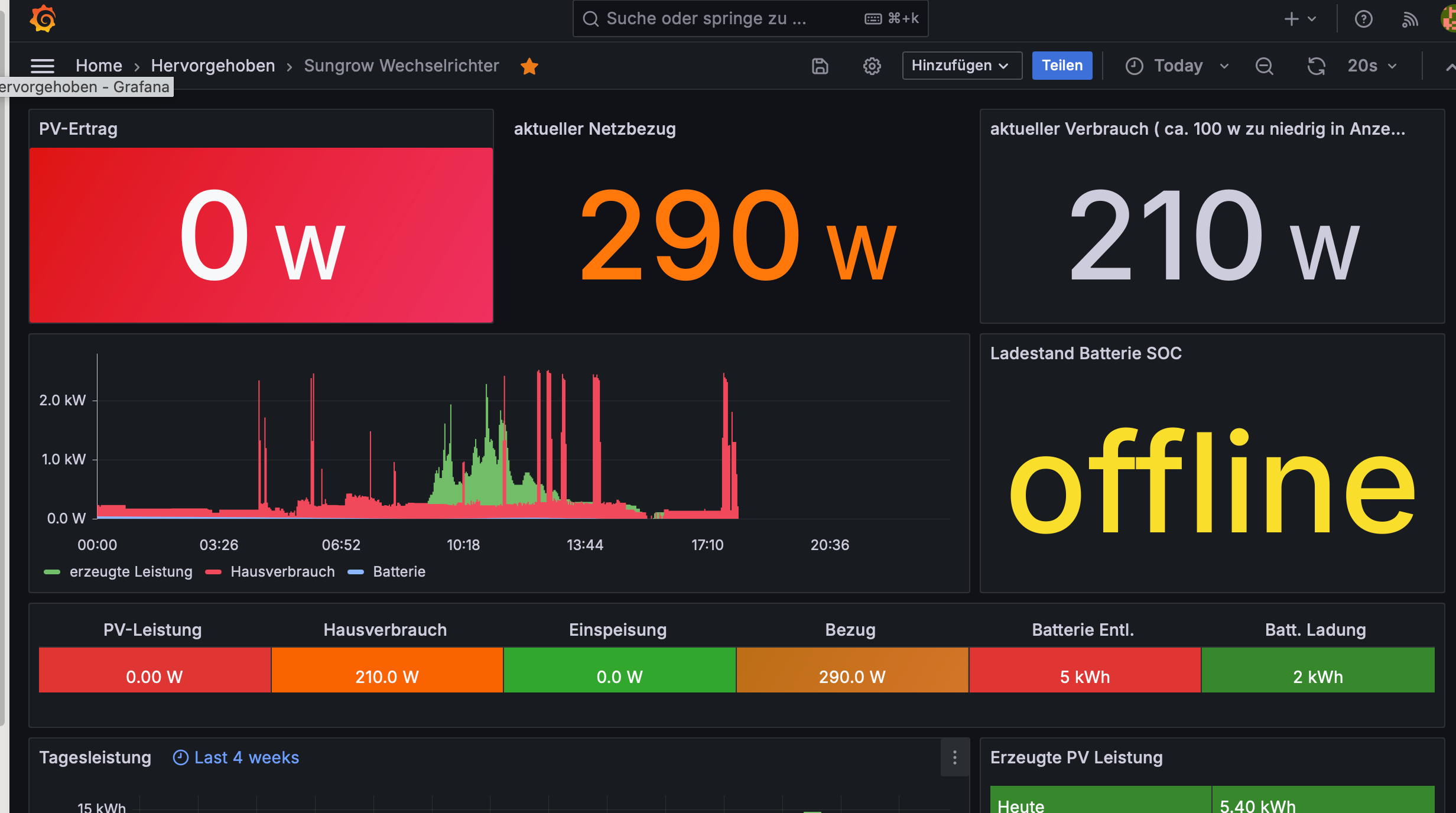

Hallo Ihr Lieben,
seht es mir bitte nach... Bin komplett neu in der Materie und versuche mich einzuarbeiten.
Habe auch ein Dashboard für meine PV - Anlage. Installiiert ist bei mir daheim ein Sungrow Wechselrichter.
Aber was ich nicht verstehe. Der Hausverbrauch ist immer um die 100 Watt geringer in der Anzeige als tatsächlich verbraucht wird.
Zum Einen kann ich das mit der App iSolarCloud erkennen und zum anderen sieht man es hier auf meine Anzeige auch beim
Netzbezug. Der müsste ja, da der Speicher leer ist, den gleichen Wert anzeigen wie der Hausverbrauch.
Wo ist mein Fehler ? Habe mal in der Anlage zwei Bildschirmfotos angehangen.
Kann mir hier jemand helfen und vielleicht einen Tipp geben, was ich hier anders einstellen muss?
Lieben Dank und einen schönen Abend...
Chrissi

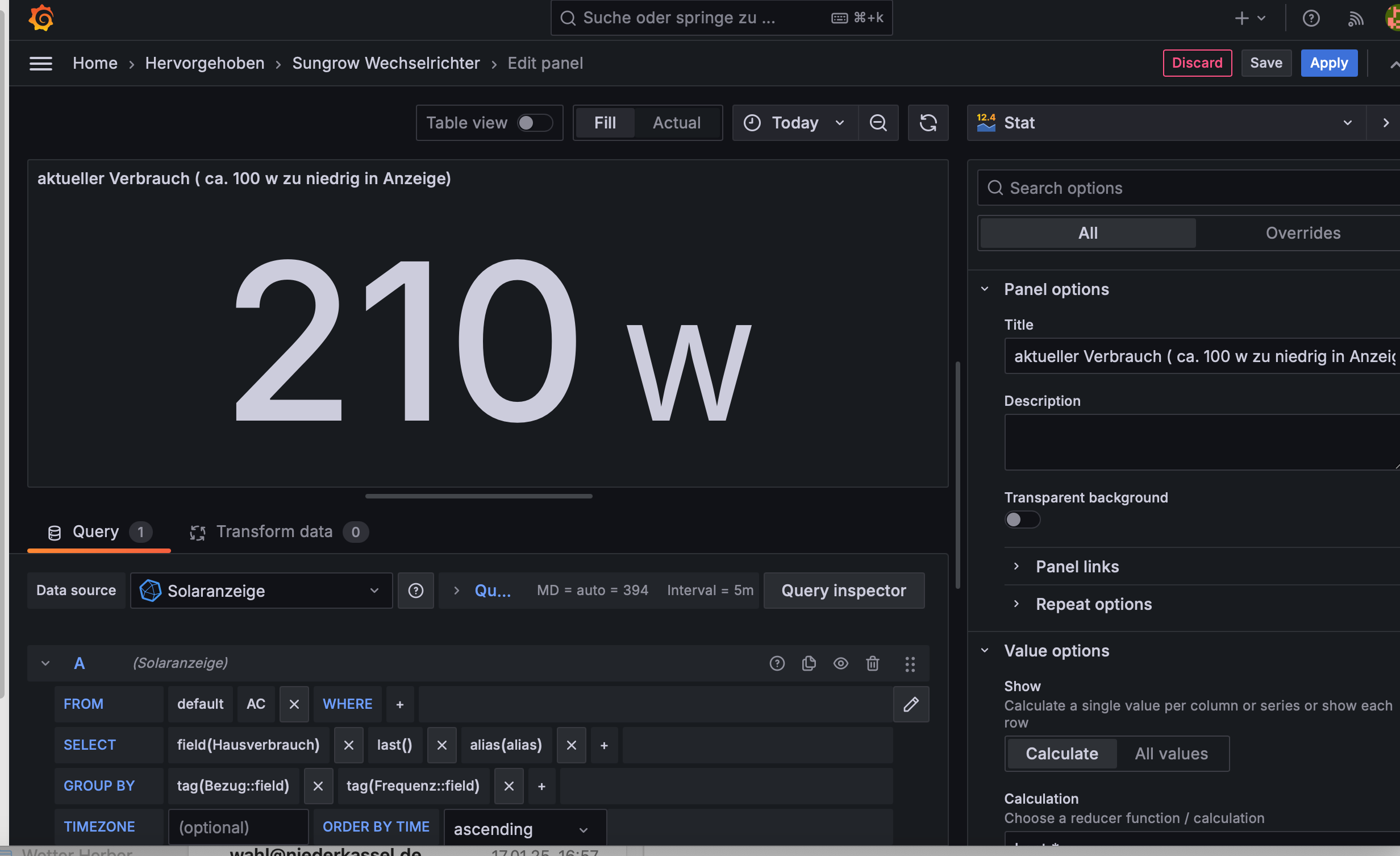

Wie sieht die Anzeige aus, wenn Du das unnötige "alias(alias)", "tag(Bezug::field)" und "tag(Frequenz::field)" entfenrst?
Das wird dort nicht benötigt.

andreas_n hat geschrieben: ↑Do 23. Jan 2025, 13:10Das hängt von der Hersteller Denke ab...manche nennen es Hausverbrauch und weisen es nicht extra aus, manche doch und meistens ist es "Akkupflege", aber immer der so quasi versteckte Mehrverbrauch weils Hybrid ist..auch wenn der Akku auf SoC min steht, der Hybrid ist nicht off!
Wäre natrülich eine Erklärung.
Vielleicht hat ja auch noch jemand anderes einen Sungrow Wechselrichter und kann da mal berichten, ob es
bei ihm in der Anzeige auch eine Differenz gibt. Zwischen Hausverbrauch und Netzbezug, wenn der Speicher leer ist.

Hallo Timo,
habe gerade mal die Änderungen durchgeführt. Allerdings ergab es keine Änderungen.
Sei es drum, dann scheinen das ja in der Tat die Verbräuche von Speicher und Wechselrichter zu sein, die im Hausverbrauch wohl nicht
integriert sind.
