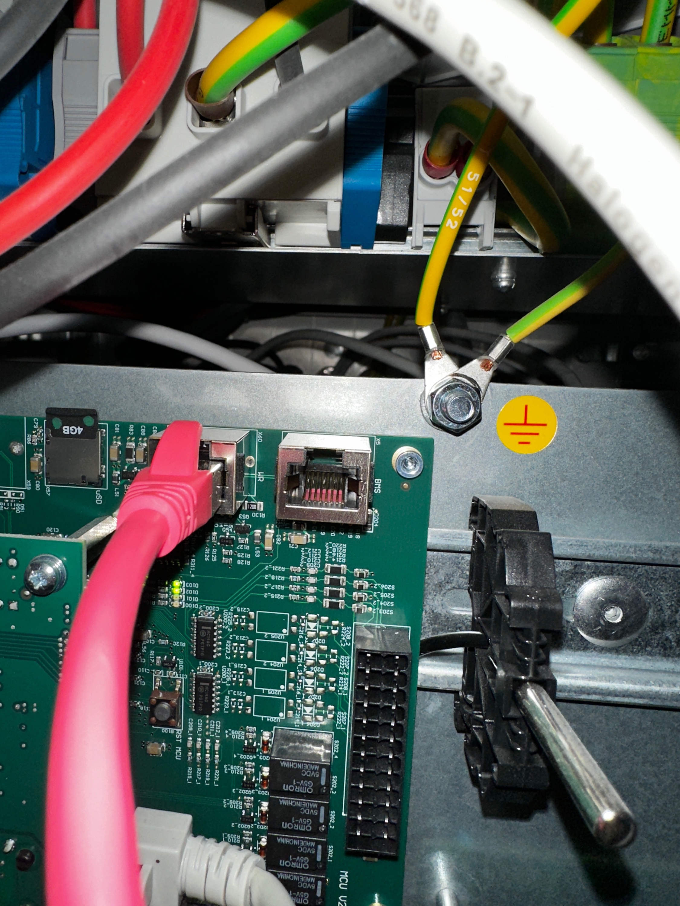

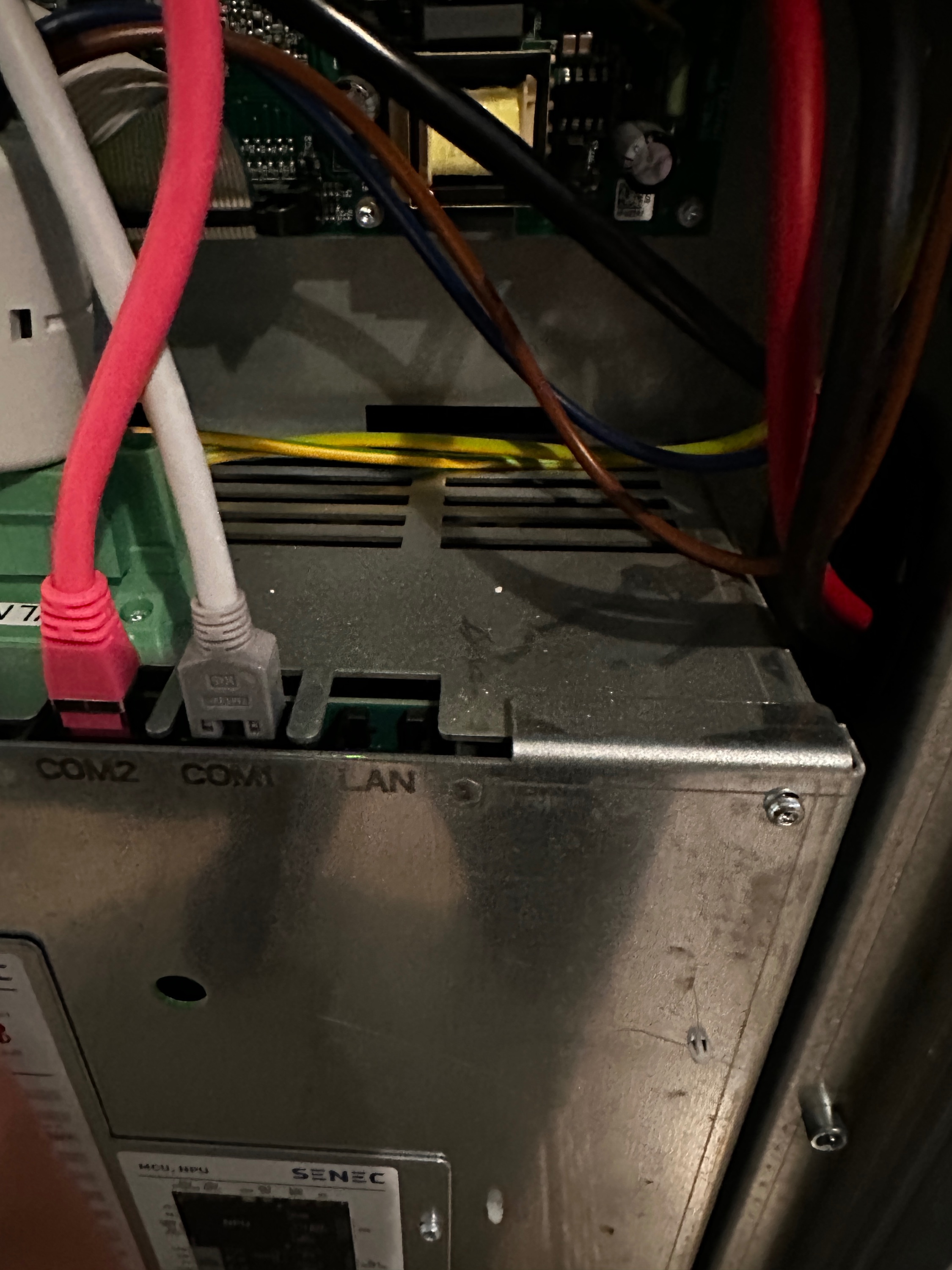

habe eine Frage zum Anschluss des Lankabel beim Senec V3,
wenn ich das richtig verstanden habe wird das Lankabel vom Rasbperry zum Senec V3 angeschlossen ?, finde im Inneren zwei Lananschlüsse,
wo wird das Lankabel angeschlossen ?? Bei der Platine oben, oder unten da wo LAN steht ??
Siehe Bilder im Anhang
kann mir hier bitte jemand helfen, bin da Leider überfragt und ich möchte nix kaputt machen bei V3
Vielen Dank

Nein,
der SENEC und der Raspberry werden an den Router angeschlossen. Raspberry und Senec müssen sich im gleichen lokalen Netzwerk befinden.

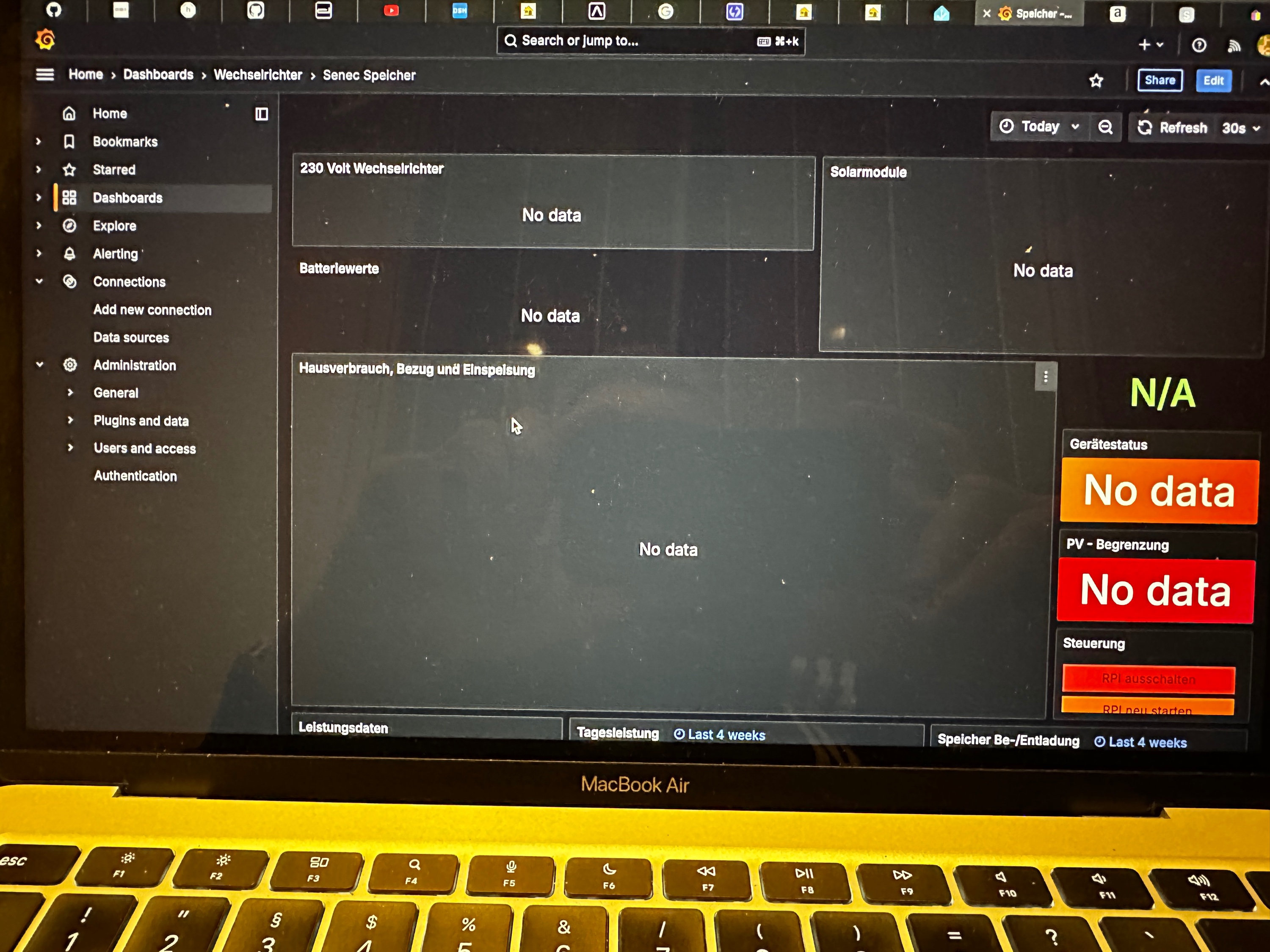

erst mal Vielen Dank für die schnelle Antwort, habe heute das ganze Installiert, soweit ist alles gutgelaufen, Grafana wird im Browser angezeigt,
nur es kommen vom Senec V3 keine Daten an, ich warte jetzt schon über eine Stunde nach der Installation ???
Installiert habe ich das Image, Version 6.1.1 64 Bit und danach noch das Update erledigt.
habe ich irgend was falsch gemacht, warum keine Daten angekommen ???
Siehe 2 Bilder im Anhang
Vielen Dank

Was sagt das solaranzeige.log und php.log?

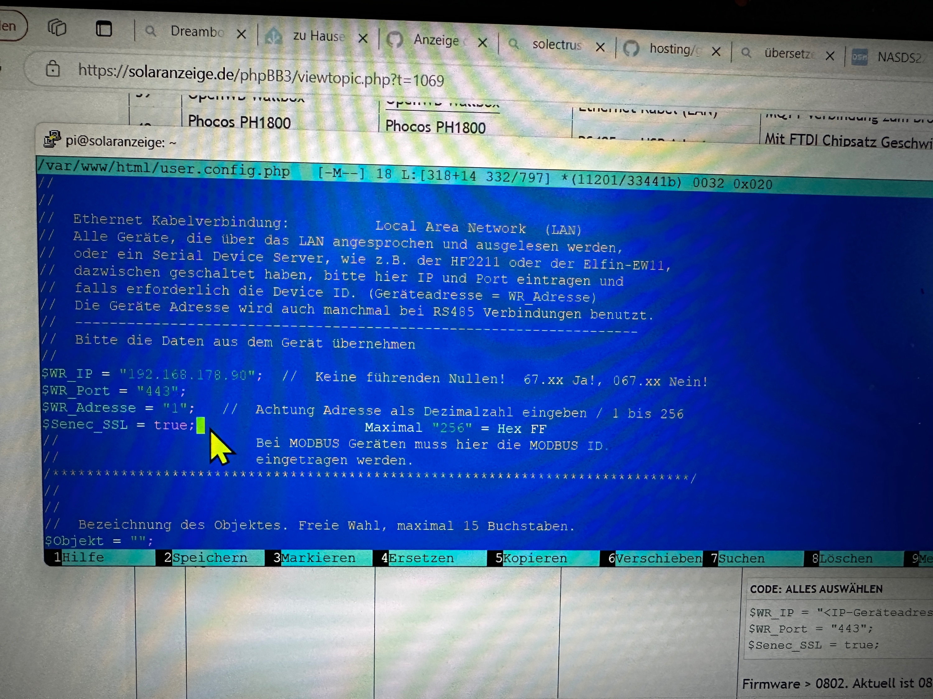

Hinter $Senec_SSL = true; muss die Zeile gelöscht werden, oder 2 Schrägstriche eingefügt werden.
Beispiel:
$Senec_SSL = true; // Hier kommt nur noch ein Kommentar
Beispiel:

Re: Senec V3 Anschluss Lan
Installationsanleitung Seite 3
Jetzt Strg + Alt + F1 gleichzeitig drücken. Es sollte ein schwarzes Fenster mit einer Kommando-Zeile zu sehen sein.
Dann
mcedit /var/www/log/solaranzeige.log eingeben.
oder
mcedit /var/www/log/php.log
oder
sudo mcedit /var/www/html/user.config.php
Beenden jeweils mit F10.
