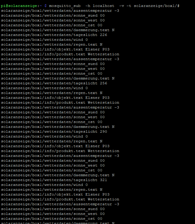

Guten Morgne Zusammen,
die Solaranzeige (x.user.config.php) ist so konfiguriert worden dass sowohl Daten vom WR sowie der Wetterstation u.a. an den lokalen Broker gesendet werden.
Nun wundert es mich, dass nur die Wetterstation in "Box1" auftaucht.
Die Jeweilige User Config wurde wie im HowTo beschrieben...
Kann ich irgendwo ein Log einsehen woran es liegt?
Danke und Gruß
Retsam

In der LOG Datei /var/www/log/solaranzeige.log kannst du sehen, wann welches Gerät MQTT sendet. Im Brocker kannst du das auch sehen.
mosquitto_sub -h localhost -v -t +/#
Alle Daten, die mit MQTT gesendet werden sollen, müssen innerhalb einer Minute dort sichtbar sein.
In jeder x.user.config.php, deren Daten gesendet werden sollen, muss MQTT = true; stehen.

danke für die schnelle Antwort. Anscheinend sendet Solaranzeige.

Wie würden denn die Daten in Homeassist ankommen...?
