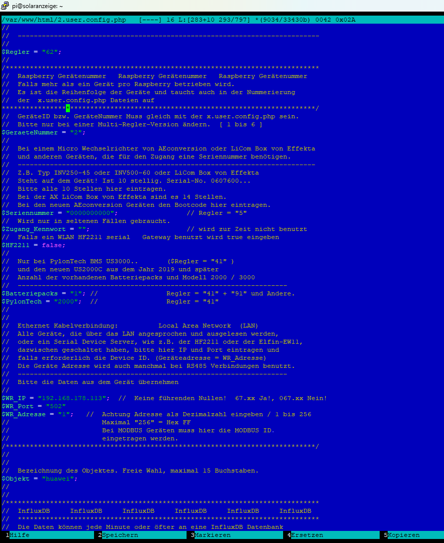

SolarandWind
Beiträge: 6
Registriert: Di 31. Dez 2024, 11:34
Re: Erweiterung auf Multi-Version 0 measurement found
Beitrag von SolarandWind »
Tatsächlich haben hier die Gänsefüßchen gefehlt. Habe sie nachgetragen und gedacht das wars, aber leider nicht.
Folgender Eintrag hab ich jetzt bekommen:
[15-Feb-2025 16:49:01 Europe/Berlin] PHP Parse error: syntax error, unexpected variable "$WR_Adresse" in /var/www/html/2.user.config.php on line 331
Der WR hat definitv die 1 und die IP ist auch pingbar. Den WR auszulesen, ist definitiv möglich da ich mit NodeRed alle Modbus Register über TCP/IP auslesen kann. Dort sind die gleichen Daten eingetragen wie in der 2.userconfig (IP,Unit ID,Port etc.).
Unabhängig von allem!! Fettes Dankeschön für deinen Support :thumbup:
Beiträge: 5541
Danksagung erhalten: 803 Mal
Hinter $WR_Port = "502" fehlt das Semikolom.
$WR_Port = "502";
