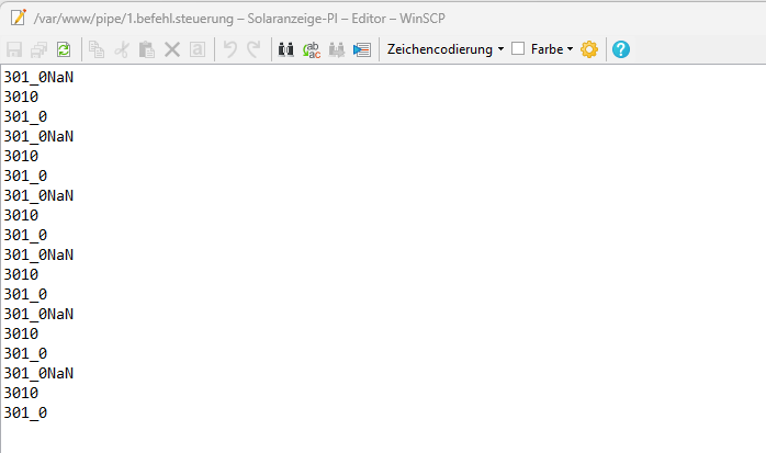

Ich habe jetzt versucht , auch über mqtt ( MQTT Explorer ) Befehle zu senden. Dabei habe ich als MQTT-Anfänger einige
Befehle falsch publiziert:
Nun sagt das Solaranzeige-Log , daß die Übertragung der Befehle abgebrochen wird, da ein Befehl nicht im richtigen Format ist.
Wie ich festgestellt habe, wird die Datei 1.befehl.steuerung nach gewisser Zeit gelöscht und erst wieder bei einem neuen Befehl
wieder erstellt. Aber , wenn die Datei durch einen neuen Befehl erstellt wird, sind alle vorherigen, auch die falschen befehle wieder
in der Datei enthalten und dadurch wird diesewieder nicht verarbeitet .
Ich kann jetzt praktisch keine Befehle mehr senden.
Wie bekomme ich das wieder zum Laufen ?
Kann mir jemand helfen?
