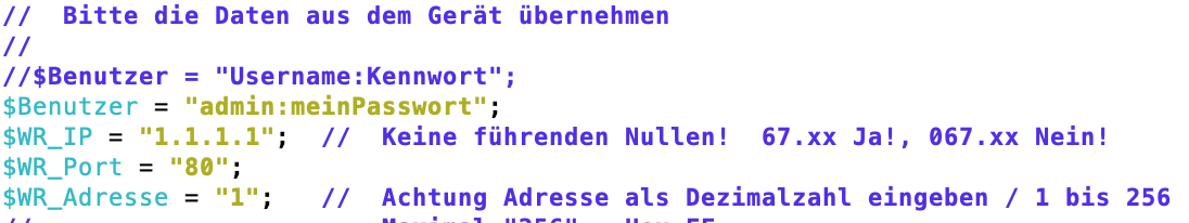

ich habe einen Shelly Pro 3em, bei dem ich im Webinterface die Anmeldung mit Passwort aktiviert habe.
Leider klappt damit das Auslesen der Daten durch die PHP-Skripte nicht mehr.
Ich habe mir daher mal das entsprechende Skript angeschaut und etwas erweitert, damit es klappt.
Es wird nun zusätzlich geprüft ob der Passwortschutz aktiv ist und dann entsprechend User/Password mit übergeben.
In der entsprechenden "x.user.config.php" muss dafür zusätzlich auch User und Passwort angegeben werden.
Ich habe dafür im Bereich wo auch die WR-IP angegeben wird die Variable "$Benutzer = "admin:Passwort" verwendet, die ja von Ulrich so schon vorgesehen ist. Adin als User ist dabei fix, es muss nur das Passwort angegeben werden.
