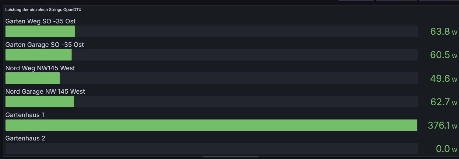

Mein altes Dashboard habe ich auch in Grafana importiert, ich bekomme aber nichts angezeigt.

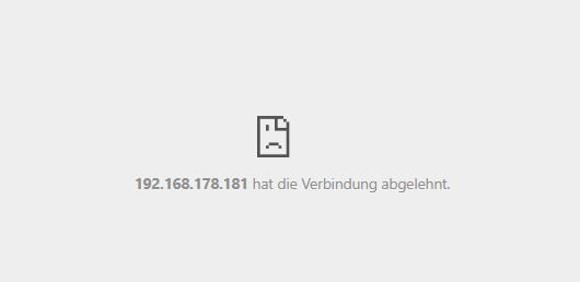

Ich hatte in meiner IOBroker visu nen Link hinterlegt um das Dashboard auf nen Tablet an der Wand anzuzeigen.
Den Link habe ich zwar ausggetauscht, aber da kommt nur unten die Meldung.
Muss da in Grafana noch was freigeschaltet werden?
Re: Bekomme Solaranzeige nach Neuinstallation nicht mit OpenDTU verbunden
Das sieht mir nicht nach einer Meldung von Grafana aus. Eher von dem Betriebssystem im Tablet. Hat das Tablet eine aktive Firewall?

Ohh, jetzt wirds interessant..
Das geht bei mir im Heimnetz von dem Tablet auf meinen Rechner mit dem IOBroker, von dort auf den RPI mit der Solaranzeige.
Auf dem Android Tablet habe ich die Visu im FullyKiosk laufen, diese Meldung kommt aber auf allen Geräten wenn ich die Visu aufrufe..
Denke nicht das es aus der Ecke kommt.
Ich kann mich aber erinnern das mein Unifi System mir letztes Jahr immer die Meldung brachte das der "Solaranzeige RPI" ein Netzwerkeindringling ist :-)
Ich hatte das damals in die Firewall rules der UDM aufgenommen, da schaue ich auch mal nach.
Habe jetzt aber auch mal auf anderen Geräten nachgeschaut, ich komme auf dieses Dashboard direkt über nen Browser.
Denke eher das es ein Fehler in der IOBroker VIS ist..

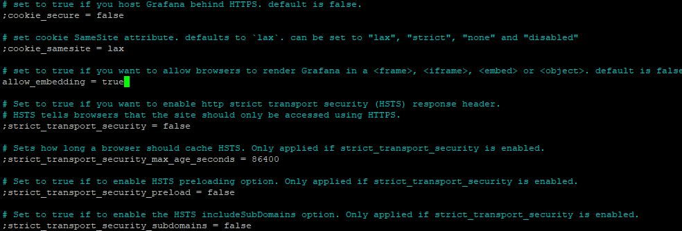

Habs im Netz gefunden..
Ist ein Eintrag in der Grafana.ini
Embedding auf true gesetzt
