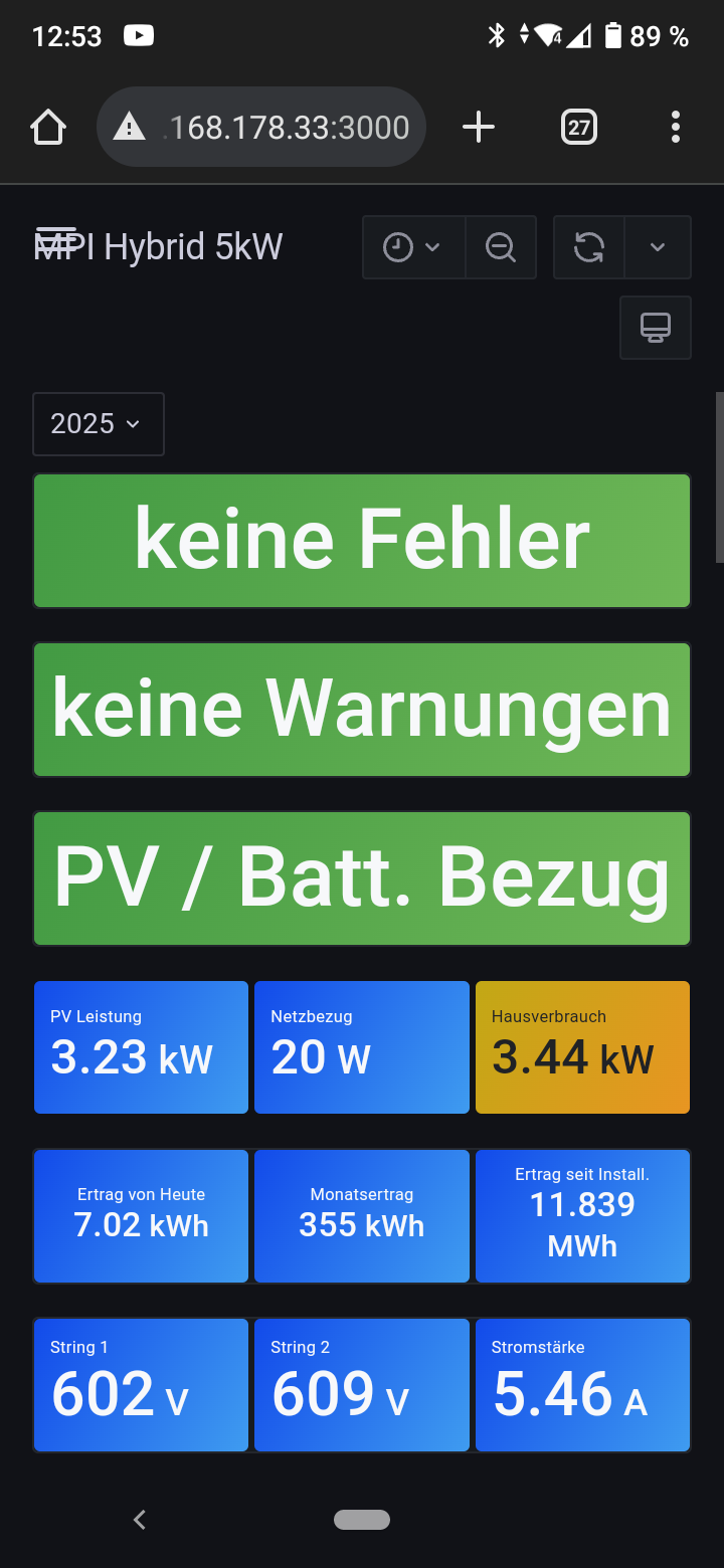

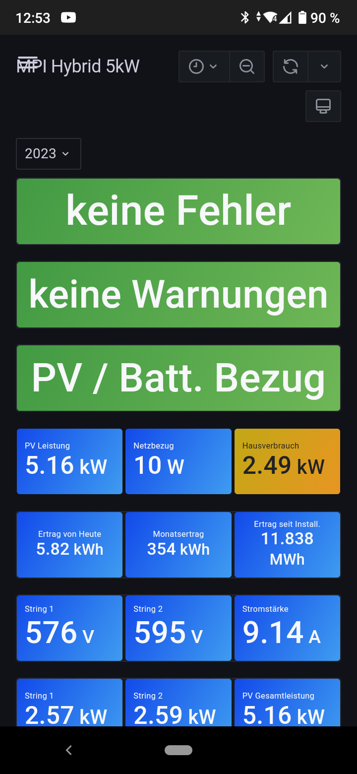

Ich kontrolliere meine Anlage gern über das Smartphone. Hierzu hatte ich den Link http://solaranzeige:3000 in Chrome (auf meinem Android Smartphone) eingegeben und habe über die 3-Punkte "zum Startbildschirm Hinzufügen" gewählt.
Nach dem Starten des Icons vom Startbildschirm öffnet sich Grafana ohne Adresszeile schön clean. Das funktioniert bis heute noch ganz gut.
Mein Problem:
Wenn ich aber heute (4 Jahre Später) am Selben Smartphone den Vorgang wiederhole öffnet sich zwar meine Solaranzeige aber mit Chrome Adresszeile was die Ansicht einschränkt und unprofessioneller aussieht.

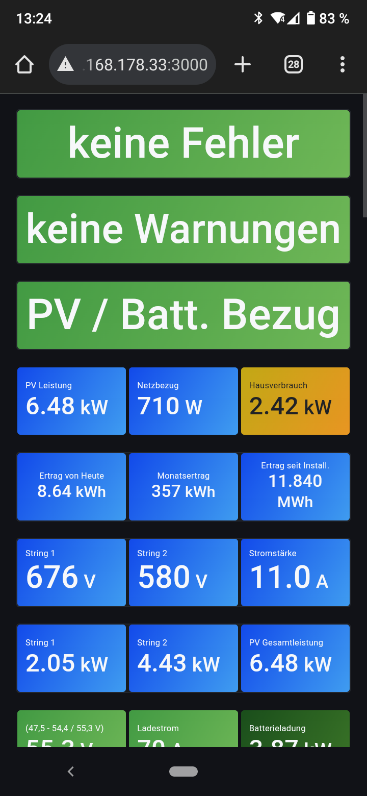

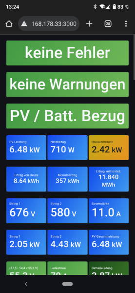

Ich habe jetzt folgenden Link am Handy in Chrome genutzt und zum Startbildschirm hinzugefügt:
http://192.168.178.33:3000/d/99mpi_3p1/ ... at=3&kiosk
Das Ergebniss hat keine Einstellmöglichkeiten aber immer noch eine Adresszeile:
