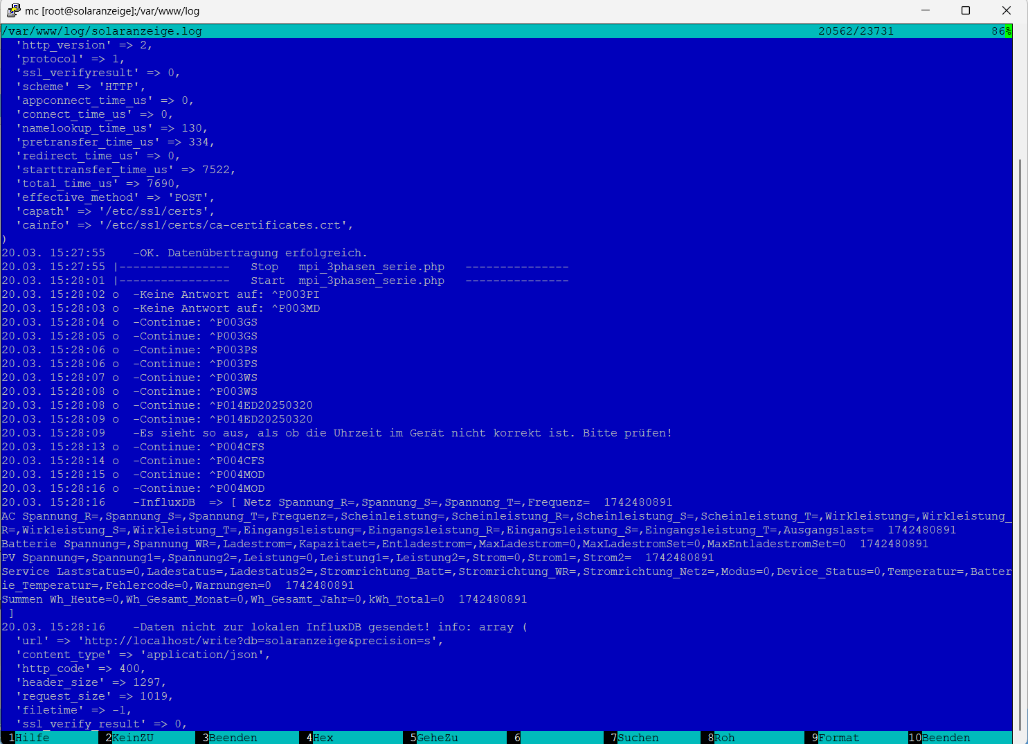

ich habe meine alten MPI5K wieder in Betrieb genommen und bekomme ihn in Solaranzeige leider nicht mehr zum laufen. Ich hatte ihn 2022 bereits erfolgreich im Betrieb aber irgendwie klappt heute nicht mehr.
Ich habe Regler: 9 eingestellt und sonst in der config nix verändert.
Der WR hängt noch per Modbus an einem SDM630. Den WR habe ich dann über den 2. RS485 per USB-Adapter am RPI angeschlossen. Das hat damals so funktioniert.
Hier mal der Auszug des Logs
Ich freue mich über Hilfe.
VG Rötty

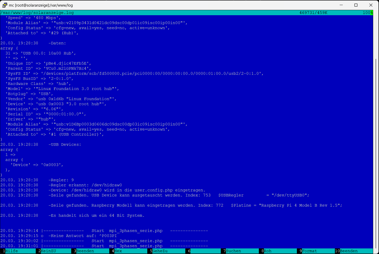

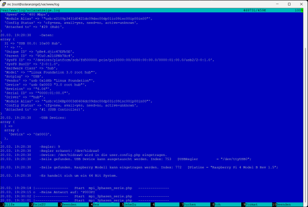

Hey Ulrich,
Ich habe einen MPI5K mit USB-Port. Also Kabel von USB-B auf USB-A. Das gleiche Kabel verwende ich auch für den Laptop. Damit komme ich auf den WR zum konfigurieren. Das gleiche USB Kabel nutze ich dann auch für den RPi.
Hier der Screenshoot wenn der MPI5K per USB am RPi hängt.
Gibt es denn irgendwelche Einstellungen die ich noch ändern könnte? Anschlussseitig kann ich ja praktisch nichts ändern, oder? USB Kabel dran und los... Ich hab keine Ahnung was ich da machen könnte.
Vg Rötty
Vg Rötty

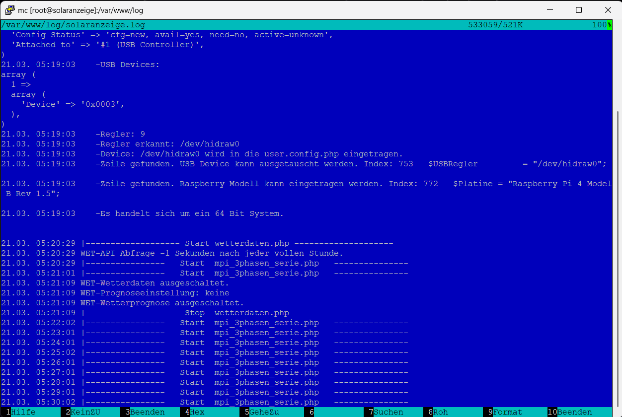

Guten Morgen,
so, ich habe mal einen schwarzen Port am RPi verwendet. Anbei der Screenshoot.
Was mir auffällt ist, das jetzt der $USBRegler kein ttyUSB0 mehr ist, sondern der Hidraw ?!Ich hab leider nicht so viel Ahnung wie das zusammenhängt. Aber irgendwas scheint SA ja zu finden, oder?
VG Rötty
VG Rötty

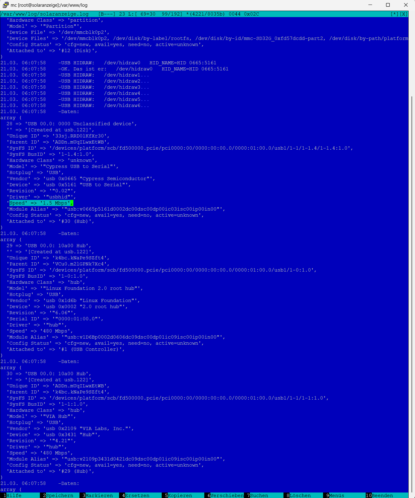

Hier noch ein weiterer Auszug der log.
