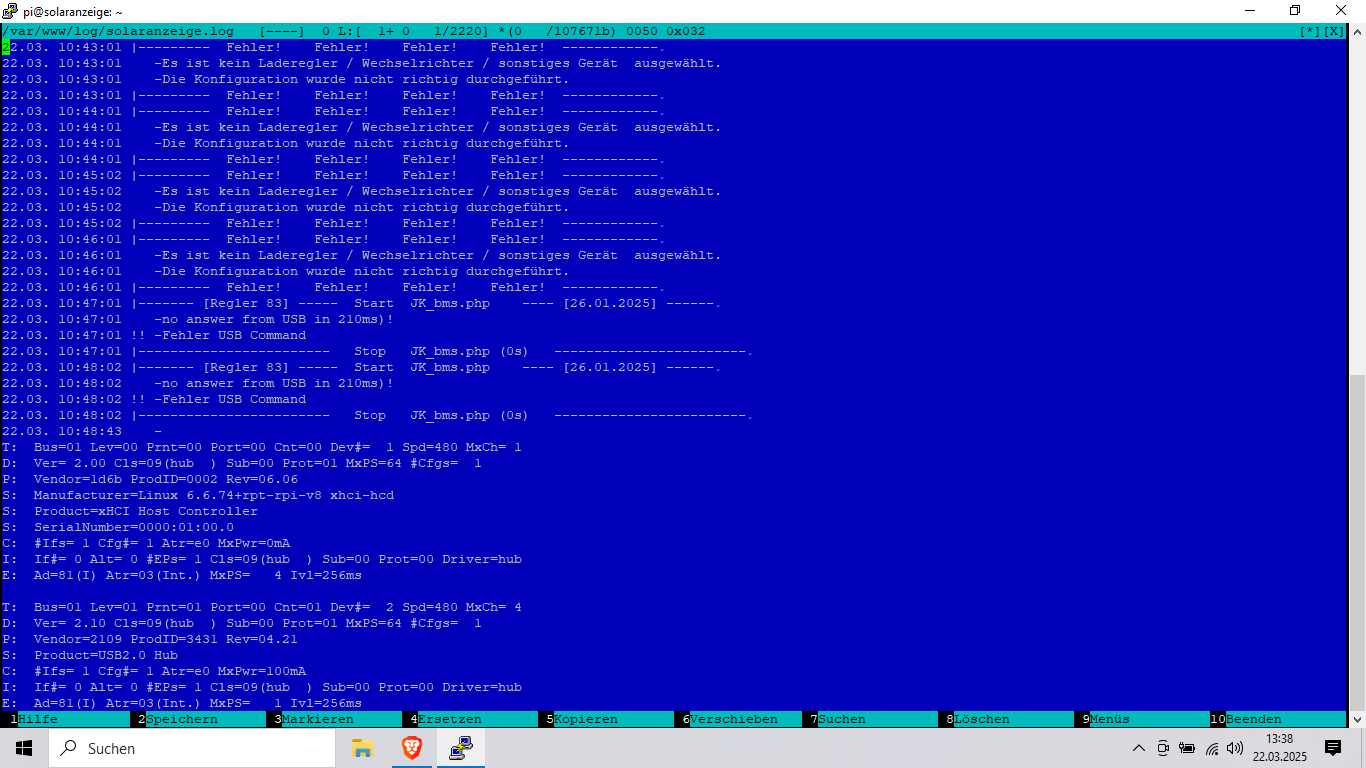

ich versuche, mein JK PB2A16S20P BMS mit RS485 über USB am Raspberry Pi auszulesen, aber empfange keine Daten. Vielleicht kann mir jemand helfen?

Am Laptop funktioniert die Verbindung mit der JK-Software.
Am Raspberry Pi kommen jedoch keine Daten an.
In Grafana wird kein BMS erkannt und es kommen keine Werte an.

ls /dev/ttyUSB* zeigt, dass der Adapter erkannt wird und als Antwort kommt:
/dev/ttyUSB0
Da ja nur einer angeschlossen ist.
Hat jemand eine Idee, woran es liegen könnte? Hat jemand das JK-BMS erfolgreich über RS485 am Raspberry laufen?
